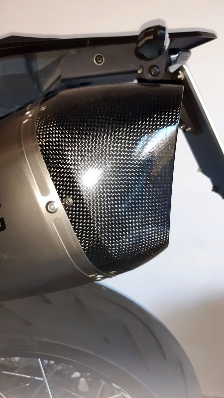

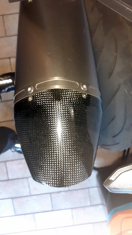

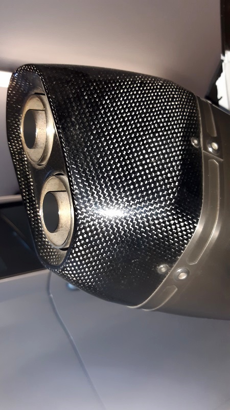

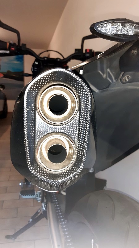

    Übersicht der aktuell erhältlichen Endschalldämpfer (ESD), wir laufend ergänzt...
    • Akra, hat aktuell den einzigen legalen ESD, den man über KTM PowerParts beziehen kann -> Foto 1
    • Remus arbeitet aktuell noch an der Zulassung -> Foto 1
    • Wings bietet einen ESD, aber ohne Zulassung -> Foto 1
