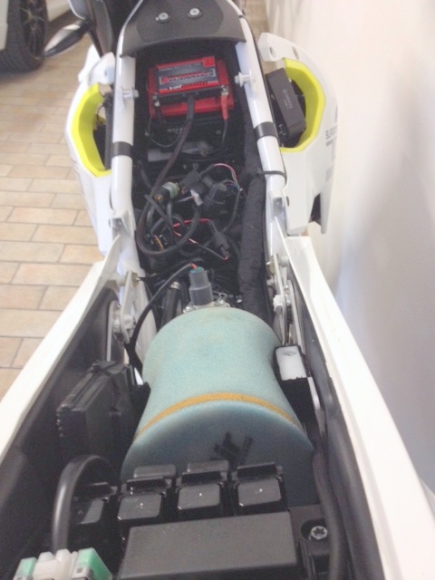

Ich habe auf meinen früheren Motorrädern ( Husqvarna 701 Modelljahr 2017-2019 ) sowohl den Pirate Racing Bausatz mit Akrapovic Euro 4 Auspuff ohne Katalysator als auch den Rottweiler Bausatz mit Akrapovic Euro 4 Auspuff ohne Katalysator ausprobiert. Meiner Erfahrung nach reagiert der Einzylinder-ktm-Motor sehr empfindlich auf Veränderungen im Auspuff- und Ansaugtrakt, und wenn diese Veränderungen nicht von einem spezifischen Kennfeld mit Power Commander 5 gefolgt werden, riskiert man eine Verschlechterung der Leistung.
Ich empfehle die Verwendung von Akrapovic Euro 4-Auspuff ohne Katalysator. Er ist derjenige, der die beste Leistung bietet. Er ist ein bisschen schwer, aber er ist wartungsfrei, weil er kein schalldichtes Material im Inneren hat.

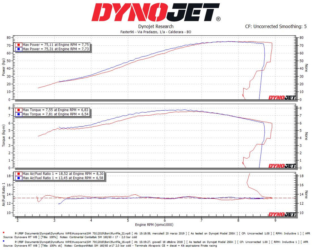

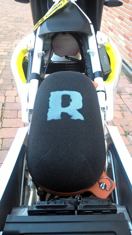

Die beste Leistung wird mit dem Piratenkit Racing erzielt. Sie haben mehr Drehmoment bei mittlerer Drehzahl, vielleicht weil er den längsten Ansaugkrümmer hat. Aber für den Einsatz auf der Straße halte ich den Rottwailer-Ansaugkrümmer für besser. Der Pirate Racing Ansaugkit hat ein sehr störendes Ansauggeräusch. Auch der Rottwailer-Kit hat ein hohes Ansauggeräusch, ist aber nicht störend. Ich berichte über einige Fotos der beiden Bausätze und die Leistungsdiagramme im Vergleich zu den beiden Konfigurationen. Ich bevorzuge auch den Rottawiler-Einlass, weil man so eine sauberere Anordnung unter dem Sitz des Motorrads haben kann, ohne dass man ungefähre Befestigungen der ECU finden muss.

( blauer Pirat - roter Rottwailer )

I don't know if you are still interested in my opinion, after having covered another 13000 km I confirm my choice. The rottweiler intake kit is certainly noisier than the original airbox but for me not annoying. The noise level is comparable to the original airbox with PP cover and a BMC or K&N filter. Whatever changes you make to the intake or exhaust you have to intervene with a specific power commander V map. The performance I have achieved on SCMR 2019/2020 with euro 4 akrapovic exhaust without catalytic converter, rottweiler intake kit and power commander V with a specific Dynojet bench studied map are the best ever achieved in years of experimentation on Husqvarna 701 2017-2018-2019 , KTM 690 scmr 2019 and 2020 .

Meine aktuelle Konfiguration der roten Kurve auf der KTM
Die blaue Kurve Pirat Ansaugung mit Twin Air Filter, immer mit Euro4 akra Auspuff ohne kat
