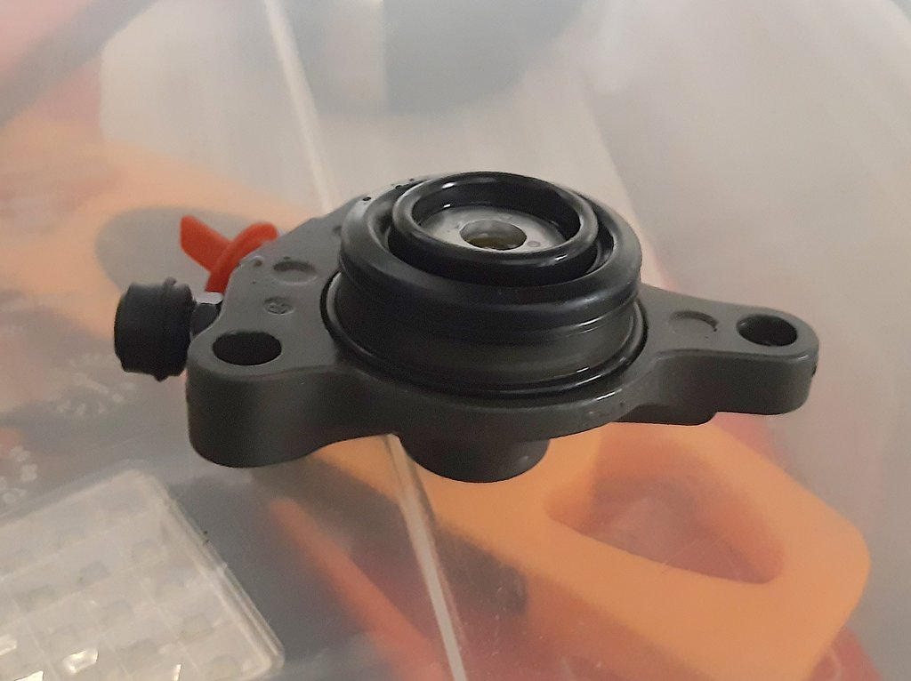

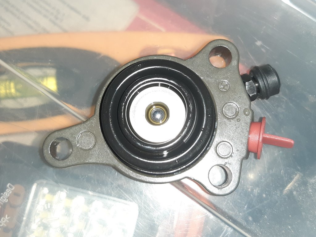

When I bought MY2020 in October workshop checked that the latest slave cylinder clutch version was installed. I have however changed with Oberon.
These are the photos of the slave cylinder clutch that I removed from my bike.
Als ich MY2020 im Oktober kaufte, überprüfte die Werkstatt, ob die neueste Version der Nehmerzylinderkupplung eingebaut war. Ich habe jedoch mit Oberon gewechselt.
Dies sind die Fotos der Nehmerzylinderkupplung, die ich aus meinem Motorrad ausgebaut habe
