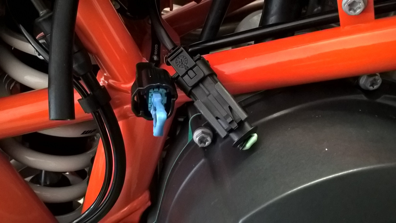

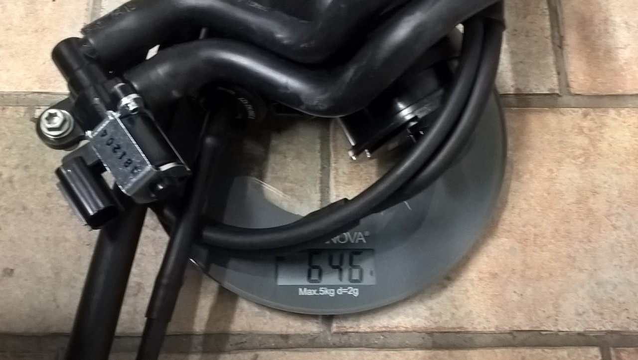

  • I installed Rottwheiler kit . Gets weight reduction of 650 grams . No contraindications on the engine . You can buy it from Rallymotor from the Netherlands without making a direct import from the USA.
    https://www.rally-motor.nl/epa…31796/Products/ROTT701SAS
    Ich habe den Rottwheiler-Bausatz installiert. Erreicht eine Gewichtsreduzierung von 650 Gramm . Keine Kontraindikationen auf dem Motor . Sie können ihn bei Rallymotor aus den Niederlanden kaufen, ohne einen Direktimport aus den USA zu tätige n.
    WP-20191113-21-04-52-Pro.jpgWP-20191113-21-04-05-Pro.jpgWP-20191109-12-02-08-Pro.jpgWP-20191116-14-28-55-Pro.jpg
  • Funzt einwandfrei, hat aber den Nachteil, das bei einer Fahrzeugkontrolle...der Deckel ins Auge sticht...:zwinker:
