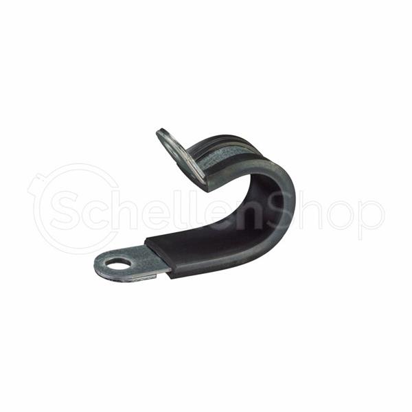

Bin auf der Suche nach einem Schlauchhalter 69007017000
wie auch im Beitrag #10 am Foto zu sehen.
Gibt es bei KTM angeblich nicht mehr zu kaufen....
Hat vll. jemand so ein Teil über - oder gibts wo eine 3D-Datei zum 3D-Drucken?
Danke!
Ggf als Alternative?
Ist natürlich eine Alternative, aber das originale Teil muss es doch noch irgendwo geben - bzw. hat das doch sicher schon jemand mit ´nem 3D-Drucker nachgebaut......
Sehr ärgerlich dass es das bei KTM nimmer gibt das 2€-Teil .....
Du wirst nicht glauben, was es alles schon "nicht mehr" für teilweise noch recht "neue" Mopeds von KTM gibt.
Da ist nach 13-14 Jahren bereits schluss mit einigen Komponenten.
Da hast sicher Recht.....
Für meine RC8 hab ich aber bis jetzt immer alles bekommen - bis auf dieses Teil eben....
Frag mal den:
Oder aus Österreich
Also den Schlauchhalter gibts echt nirgends mehr neu - und alle mir bekannten Quellen die so ein Teil noch haben könnten hab ich durch.....
Deshalb nochmal hier die Frage siehe Meinen Beitrag #28 btw. Foto #10
