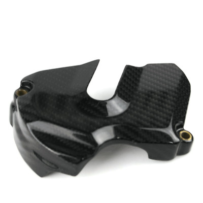

  • Wenn man das macht, wie von @Bade beschrieben, könnte man sich vielleicht mit sowas behelfen:
    KTM RC8 1190 Adventure 1290 Super Duke 100% Carbon Ritzelabdeckung. | eBay
    Entdecken Sie KTM RC8 1190 Adventure 1290 Super Duke 100% Carbon Ritzelabdeckung. in der großen Auswahl bei eBay. Kostenlose Lieferung für viele Artikel!
    www.ebay.de
    Oder den Bereich aus der originalen Abdeckung rausschneiden.
    Dann könnte man auf dem Hauptständer, per Drehung am Hinterrad schauen ob die Mutter samt Siegelfarbe noch so sitzt, wie sie soll...? :denk:
    Oder hab ich da jetzt einen Denkfehler?

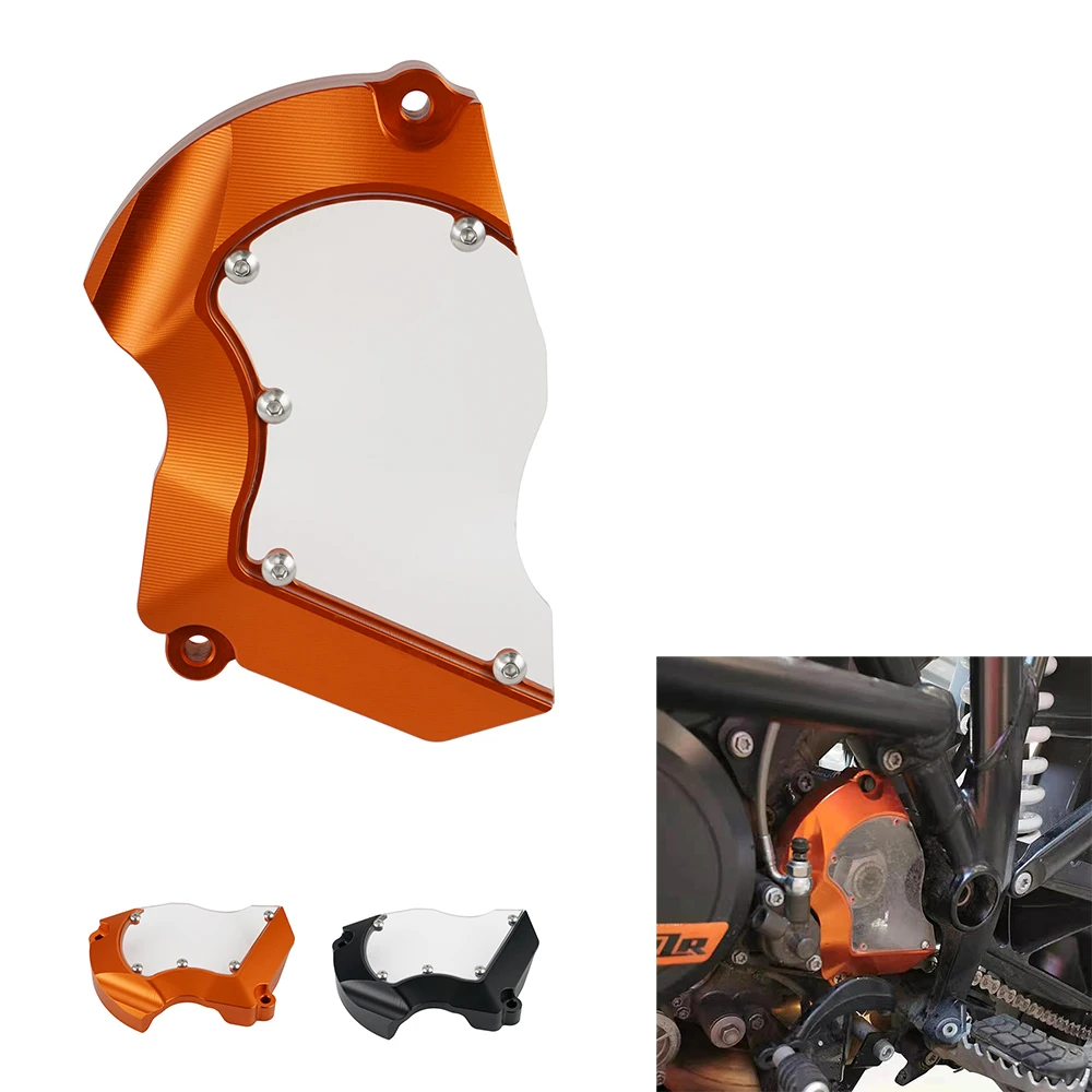

  • generell sollte das ritzel vorher die segel streichen...aber ausnahmen...blablabla...
    für kleines geld könnte man sich auch so etwas zulegen...
    lg
    timmi
    gsx400s,cb750kz,gsx750f,xt600tenere,zx9r ninja,fjr1300,speed triple, daytona, tiger1050,fjr1300, vl1500,vl1500,vl1500,1290er sas bestellt..keine gewährleistung auf richtigkeit der reihenfolge;-))
  • Oder hab ich da jetzt einen Denkfehler?
    Nein...was die Carbon-Abdeckung betriff! Die Ritzel-Mutter wäre somit (ohne die Abdeckung zu entfernen) sichtbar.
