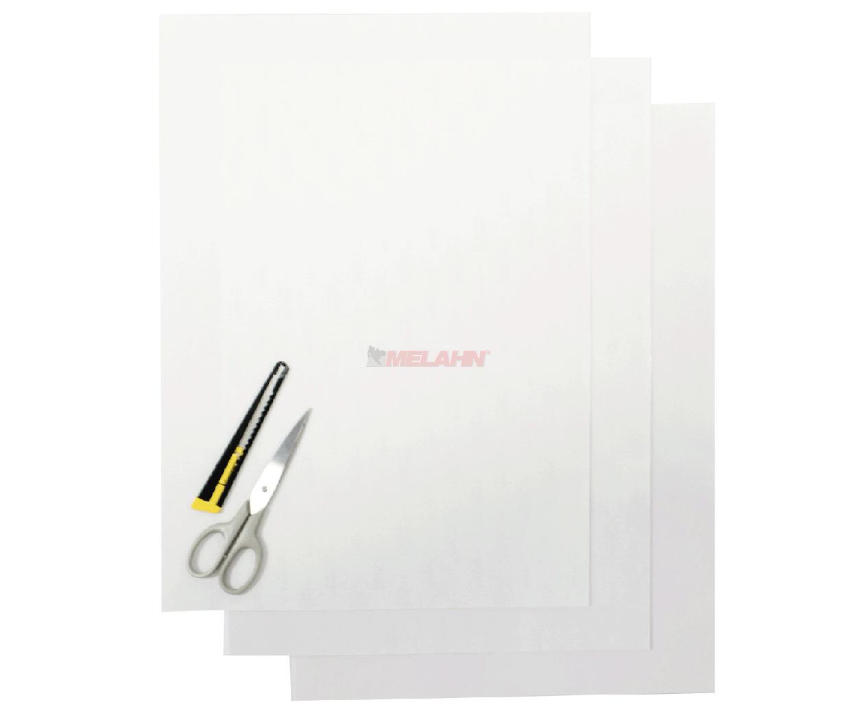

  • Gibt es da spezielle Klebefolie ?
    Irgendwie was dicker oder besonders widerstandsfähig ? ??
    ja die MX Folien aus dem Motocross die sind schon dick
    Blackbird Racing Universalfolie Crystal Transparent, 3 Stück | Maciag Offroad
    Blackbird Racing Universalfolien Crystal online bestellen ✓ Bestpreis Garantie ✓ 100 Tage Rückgaberecht & kostenloser Umtausch
    www.maciag-offroad.de
    1290 Super Adventure R_20 / EXC-R 450_08 / SX-F 250_18 / Freeride 350_12 und eine ewig junge Dame YZF R1 RN09_02
    hier nur 1x 47x33cm Folie von der dicken
    auch dort in verschiedenen Farben möglich
    BLACKBIRD Klebefolie 47x33cm, transparent
    Extra dick, 47x33cm.
    www.melahn.de

    Folie ist aufwändig und sieht irgendwie doof aus. Und dann brauchste noch ne Schutzfolie für die Folie, damit der nicht s passiert.... :grins:
