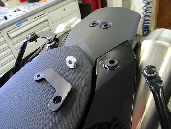

  • An der 990 SM passt der SW-Moteck Quick Lok von KTM 950 Best Nr.: KFT.04.266.100
    aber es sind Modifikationen nötig die Haltebügel können ohne grösseren Aufwand nicht montiert werden ( ist auch nicht nötig da man sich gut am Bügel des SW-Motech Trägers halten kann.)
    am einfachsten ist es wenn man die Bundbuchse Best Nr.: 60012008003 von der KTM 950 SM verwendet 2Stk unter den Träger eventuell 2 Stück für die hinteren Schrauben ( alle 4 Stück liegen bei ca. 12.- €), dann mit Inbusschrauben passender Länge verschrauben.Ich werden versuchen herauszufinden ob die eventuell bei der neuen Trägerplatte von KTM dabei sind. :denk: Die ist aber noch nicht verfügbar :Daumen runter:

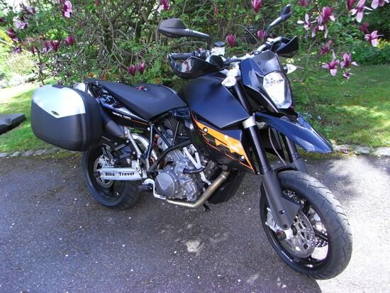

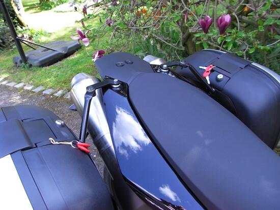

    :staun: noch mehr Bildla :guckst du hier: HSB SW-Motech Quicklock Bild Info
    ganz unten auch mit Gepäck Taschen :zwinker:
