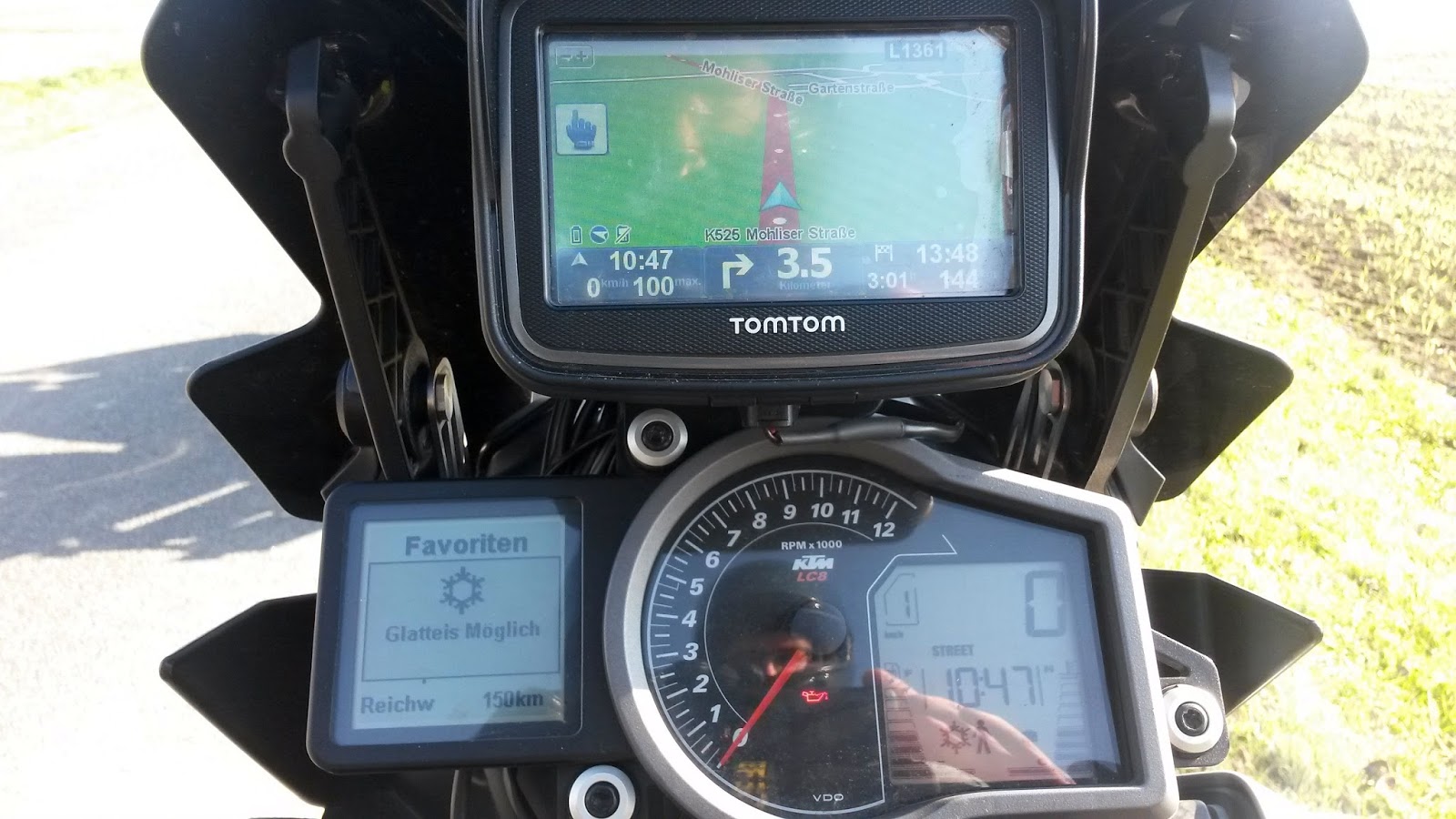

    Ein Navi
    das Sinn macht?

    Für solche Touren bietet Touratech umfangreiche Navi-Ausrüstungen bereit.

    Bezgl. GPS würde ich für so eine Reise in Richtung Garmin Montana / Monterra gucken. Ein nettes Gadget (oder mehr) für Regionen ohne GSM-Antennen ist der inReach Explorer.
