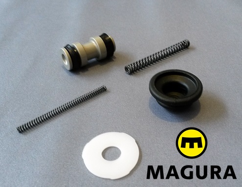

  • Einfach 100€ in Sigutech KZN investieren mit 3x O-Ringen dann hast du Ruhe! Habe diesen schon was länger verbaut der Standard KZN ist schon viele Jahre eine Schwachstelle weil er einfach billig ist und nur eine Dichtung hat!

    PS: Würde es nicht reichen die Dichtung zu tauschen?

  • Du kannst dir auch ne neue Dichtung und eine Sicherungsringzange mit in den Urlaub nehmen so habe ich das früher an der Renne gemacht dann kannst den Dichtungsring einfach austauschen wenn es wieder undicht wird.
