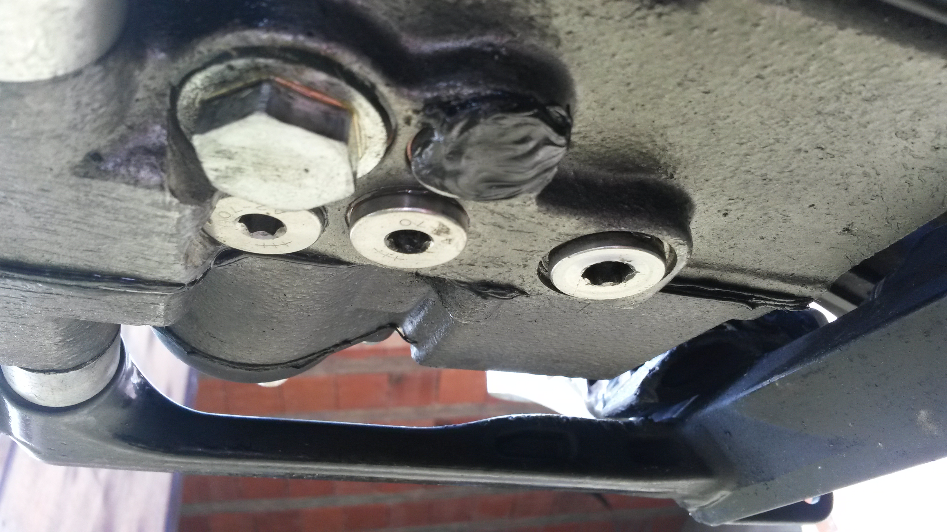

    So, hab das ganze jetzt mal genau beobachtet und das Öl kommt mit Sicherheit aus der großen Außensechskant-Ablass Schraube. Die werde ich meim nächsten Ölwechsel neu abdichten. Hat jemand eine Ahnung für was die 2 extra Innensechskant sein sollen, die finde ich in der Betriebsanleitung nicht.
    Hallo. Ich hab heute Nacht meine SMC auf einem Hubständer gehabt und am Morgen ist mir aufgefallen das am Ständer ein Ölfleck war. Ich hab das ganze Mal beobachtet und mir kommt vor unter dem Ding was aussieht wie ein schwarzer Kaugummi sammelt sich Öl. Was ist das für eine Dichtung ? Was passiert wenn ich das runter kletzle ?
