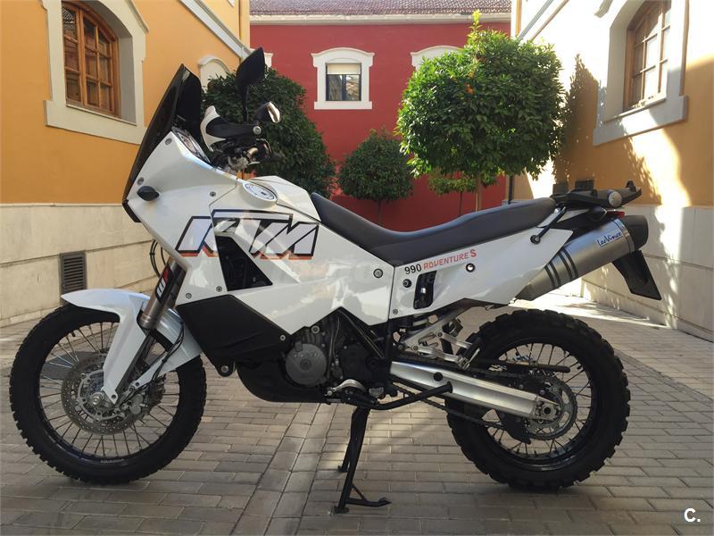

Dann wollte ich bei der 990 R Adv halt auch mal testen ,
Ok Batterie ist klar ein Problem , gelöst habe ich es mit einer Lithium Batterie gelöst klappt super ,
Nach Messungen vom CO ist aufgefallen das dieser gesunken ist .
von 0,95 auf 0,65 ok reicht immer noch nicht für den TÜV hier ... aber bin ja auch noch am testen .
was ich sofort gemerkt habe ;
- regelt sofort ein auf Standgas
- Ruckelt bei weitem nicht so viel beim konstant fahren in der Stadt
