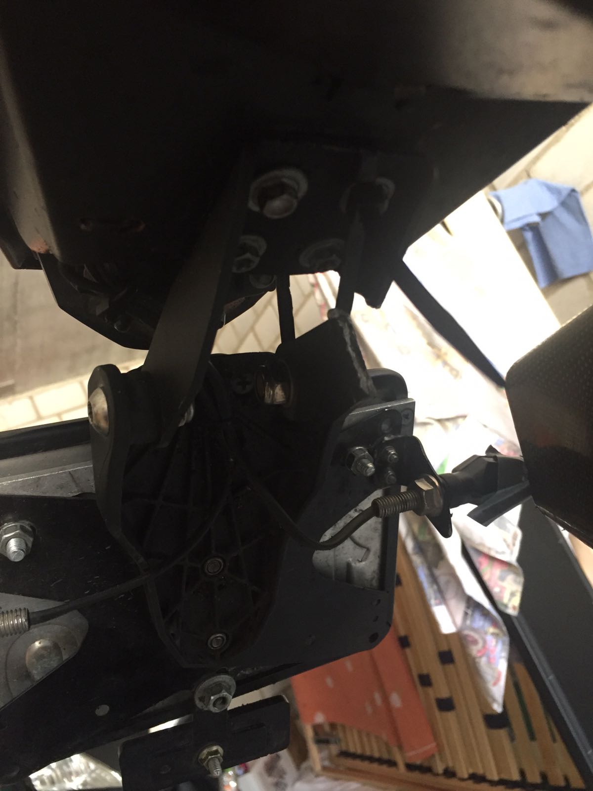

Mein Evotech Halter ist jetzt zum zweiten mal gebrochen an der gleichen Stelle. Das erste mal nach ca. 4'500km und dann wurde es bei dem Händler geschweißt und ist 2'500km später wieder an der genau gleichen Stelle gebrochen.
(Bilder im Anhang)Was gibt es für Alternativen für den Evotech? oder lohnt es sich einen neuen Evotech Halter zu bestellen? Das befestigte Modell ist von ca. 2012.
