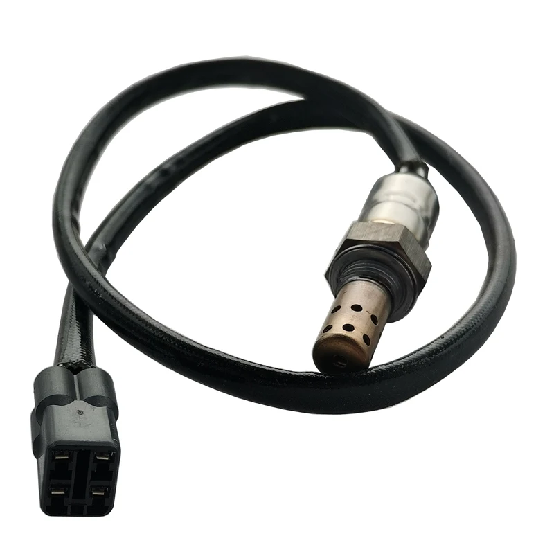

Info zum Bezug KTM Lambda Sonde.
Auf ALIEXPRESS (US) gefunden, Stück-Preis 36,-$.
Erstaunlich das man exakt die KTM Teilenummer zur Lambda Sonde findet und noch viele weitere KTM Teile.
Lambdasonden müssen nicht angelehnt werden, einbauen und anstecken reicht.
Super, danke!
Dies ist die Original Ersatzteilnummer zur 1290 Super Adventure Baujahr 2015 : 75041090100 (aus dem Online KTM Ersatzteile Katalog).
Wenn man ein wenig 'quer' im Ersatzteile Katalog sucht wird exakt diese Teilnummer in diversen KTM Modellen und Baujahren verwendet.

Die Tipps in Richtung gebrauchte Lambda Sonden finde ich aus Kosten Sicht sehr gut. Kann mir jemand eine vertrauensvolle Bezugsstelle/Link für KTM Gebrauchtteile nennen? Oder einfach eBay?
Leider habe ich beim Händler vergessen nachzufragen, aber lassen sich die Sonden einfach tauschen oder werden diese im System 'angelernt'.

Der KTM Händler hat unterschiedliche Spannungswerte der beiden Lambdasonden diagnostiziert.
Ergänzend weichen diese auch noch von einem Referenzmotorrad ab.
Das bringt die Motorsteuerung soweit aus dem Tritt, dass das Gerät im warmen Zustand sehr schlecht läuft.
Im kalten Zustand des Motors hebt die Gemischanreicherung den schlechten Zustand für kurze Zeit auf.
Mit verbauten Lambdasonden Eliminatoren (Stecker mit Widerständen) fährt das Motorrad wieder völlig normal.
Insgesamt noch eine Ecke besser da neue Zündkerzen, neuer Luftfilter, neue Benzinfilter im Tank und beide Einspritzdüsen gereinigt.
Leider ist die Kupplungsstelle der Lambdasonde für den vorderen Zylinder unter dem Tank (seitlich rechts) verbaut.
Für den hinteren Zylinder ist die Trennstelle im Kabel unter der Rücksitzbank gut erreichbar.
Letztendlich müssen die Lambdasonden ersetzt werden, das paarweise zu machen ist wohl ratsam.
Stückpreis 205,-€
