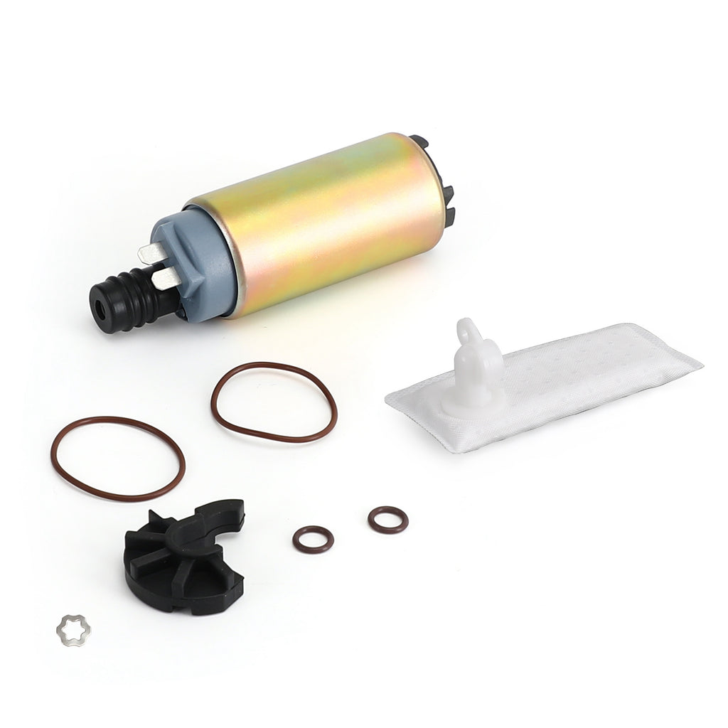

Ich bin nach der KTM-Nummer gegangen. Aber ja, de Pumpe ist die selbe.
Beiträge von MaximusGT
Die hier
990 1190 Kraftstoffpumpe 61007088100 61007088200 61007088400 60307088000 60307088100 GenerischEFI-Kraftstoffpumpe + Filtersatz passend für 05–21 990 1090 1190 1290 Supermoto Adventure RC8 RC8R # 61007088100Merkmale: - Brandneue Kraftstoffpumpe, keine…amotopart.com -
Sooo. Kurze Rückmeldung. :-) GT läuft wieder.
Ich hab den Tank leerlaufen lassen (Rändelschraube nahe Benzinpumpe). Dann Pumpe ausgebaut. Im Internet eine neue (also nur den Motor quasi) gekauft (39 Euro). Eingebaut, Sprit rein. Fertig :-)
Super. Vielen Dank schonmal. :-)
