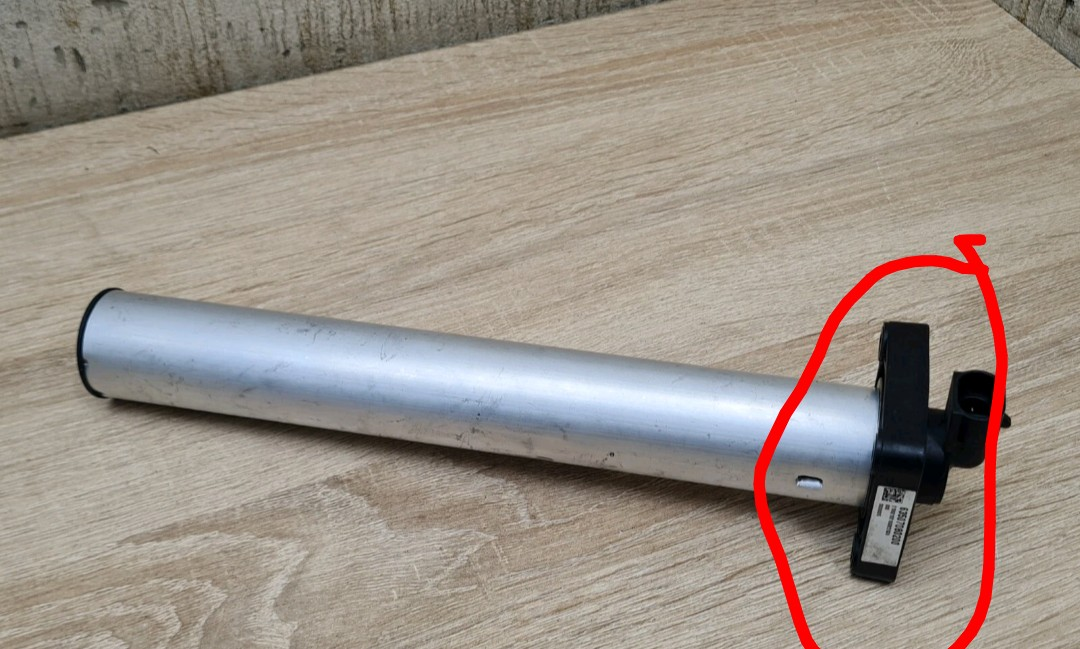

Bei mir ist jetzt folgendes aufgetreten. Hatten den Tank ab zwecks Zündkerzen wechseln, habe dann auch mal den Tankgeber raus genommen weil nach dem Tank der oberste Strich gefehlt hat. Gestern Abend alles zusammen gebaut, Motorrad an gemacht und jetzt zeigt mit die Tankanzeige fast voll an obwohl vor der Demontage nur 2 Striche angezeigt wurden.
Beiträge von Butti1410
Mahlzeit,
Bekommt man das schwarze teil wo der stecker sitzt vom Rohr getrennt?

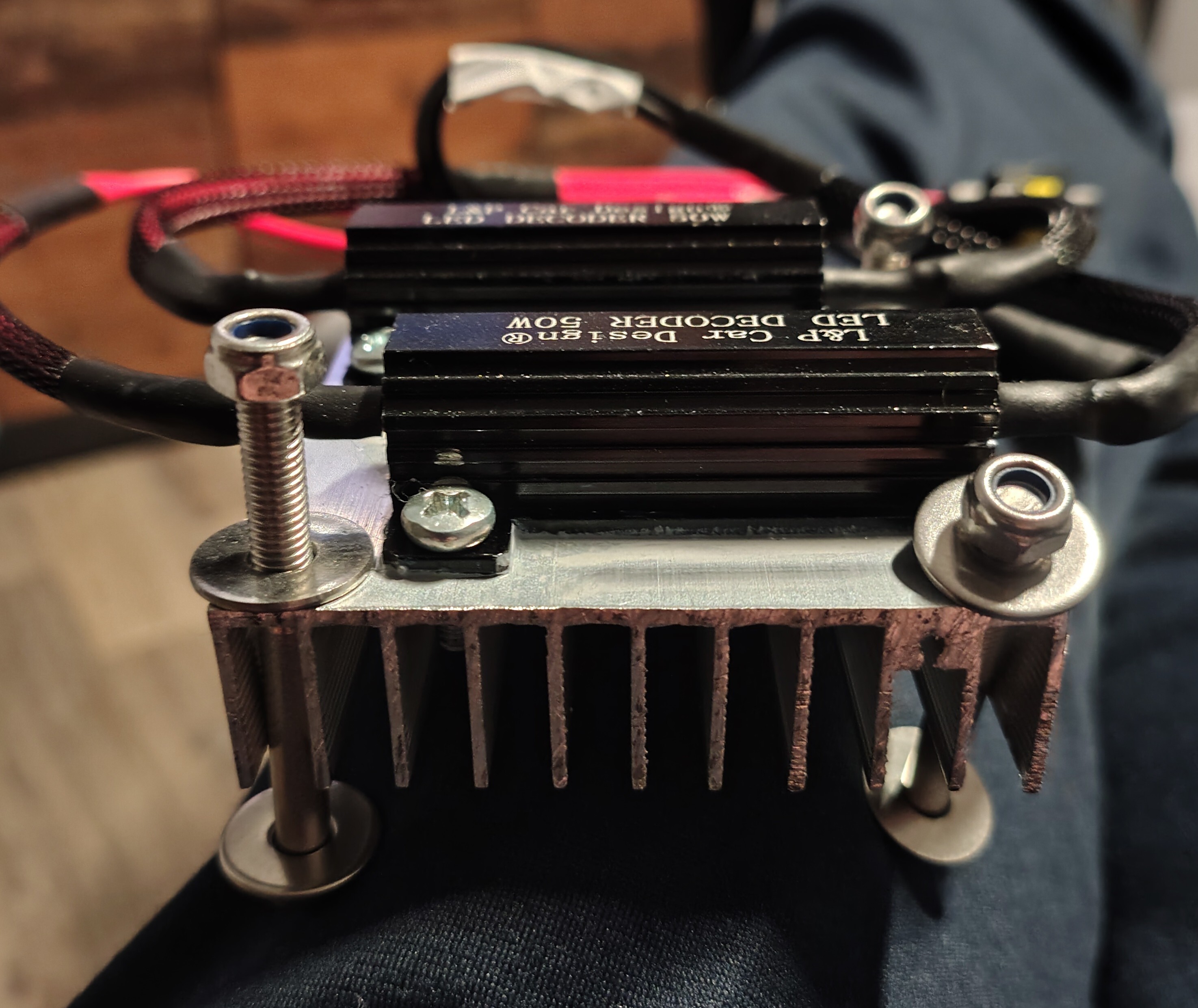

So Wiederstände sind verbaut und funktioniert bis jetzt.
Lg Steffen

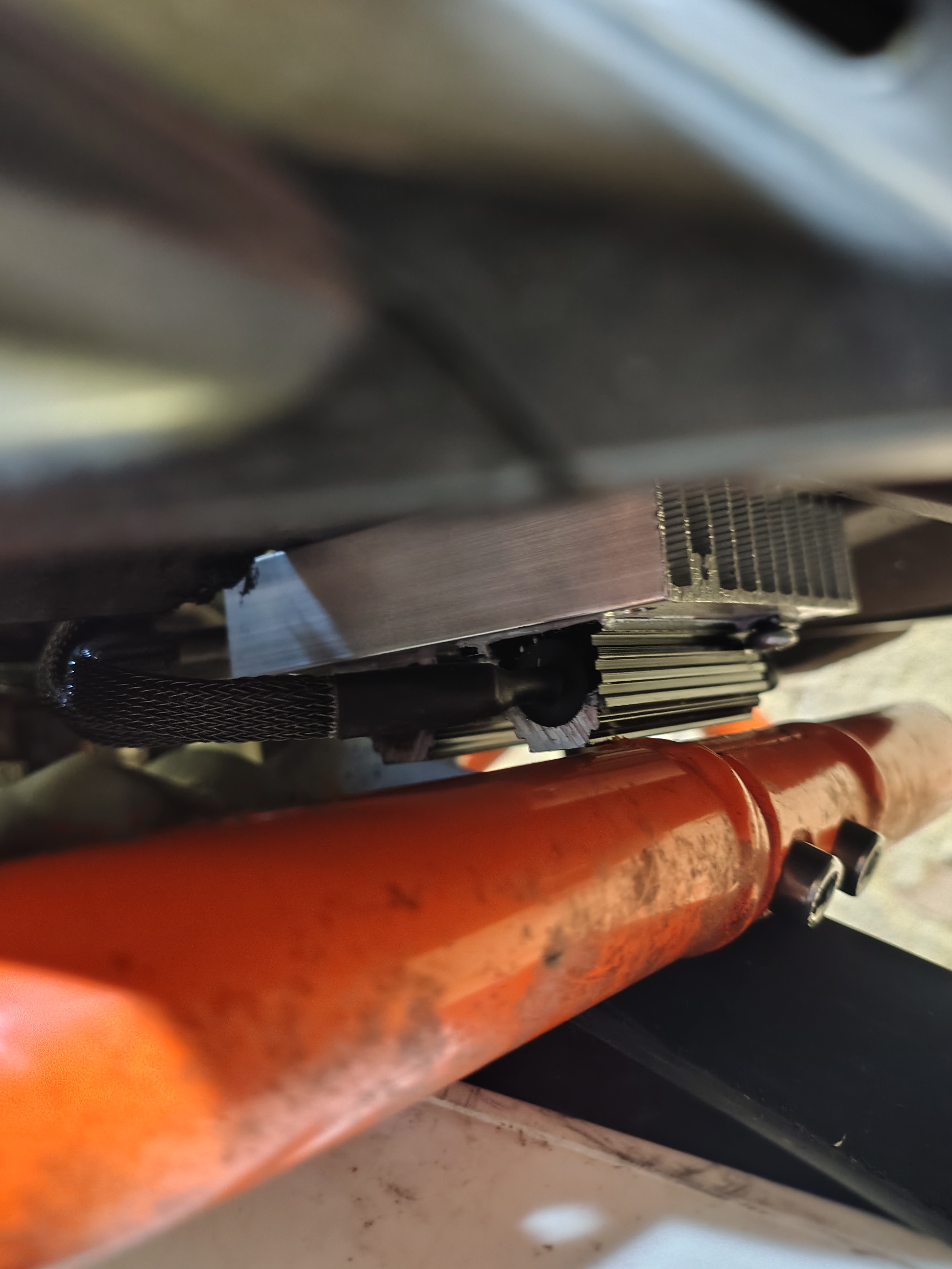

Und das Teil sitzt dann wo genau? Bild im verbauten Zustand wäre cool
Soll an der selben Position wie beim 990 Treiber.
Mein Bruder hat da mal was gebastelt.
Is ja erstmal provisorisch. Die Kabelbinder werden nicht ewig halten
.Nee da wäre noch etwas Platz.
Habe die LEDs jetzt auch verbaut.
Da wo 990er_Treiber die Wiederstände verbaut hat gefällt mir auch gut.
Meine Wiederstände von Osram sehen ganz anders aus.
Lg Steffen
