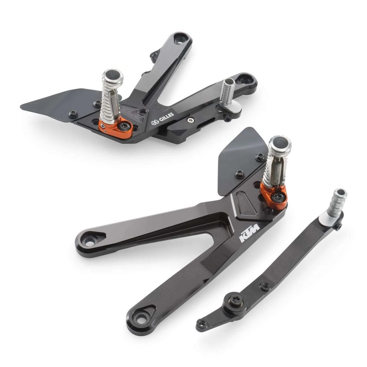

    PS: hast Du bei Deiner Besichtigung gesehen, ob man an der serienmäßigen Fußrastenanlage auf invers umstellen kann? KTM bietet ein Fußrastenupgrade an, da geht es. Aber das ist s**teuer! :staun:
    an der originalen wie auch an der Factory-Fußrastenanlage gibt es zwei Befestigungslöcher für das Schaltgestänge. Hier sieht man die beiden Gewindebohrungen am Schalthebel der Factory-Anlage:
