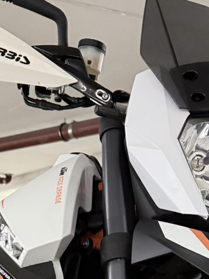

    Vielleicht weiß es einer. Ich habe die LampenMaske foliert. Natürlich passen die Farben nicht so gut zusammen. Kennt einer ne Folie die besser zum KTM weiß passt? Ist ja eher ein weiches weiß. Ist auf dem Foto leider nicht soo gut zu erkennen der Unterschied. Danke euch
    resized-1cdf23785-img-1236.jpg">bilderupload.org
