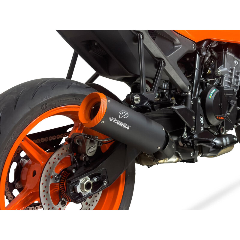

hast du Edelstahl oder Titan? Bist du zufrieden damit? Hatte den Shark und der hat nicht mehr gesprotzelt und geschossen...
Ich hab Titan, ist aber auch erst kurz vor Saison Ende drauf gekommen. Und ja das knattern und knallen macht er auf jeden Fall mehr als mit Serien Anlage. Kann nicht klagen!
Was ist der große Vorteil von Titan zu Edelstahl bei der arrow pro Race? Preislich sind es ja ca 60 Euro Unterschied aber auf den Bildern kein Unterschied zu sehen. Würde mich über eine Antwort freuen. Habe aktuell den shark rct drauf und bin nicht ganz so Happy.
Gute Frage, denke schon das der Titan farblich etwas anders aussieht als die Edelstahl Variante, die Fotos sind irgendwie Mist.
kurze Frage zum Arrow Pro Race: einige haben diesen Auspuff ja schon in Verwendung, vielleicht wisst es ja (oder vielleicht wissen es auch andere): lt. Arrow Homepage hat der Pro Race keinen DB Killer, der Auspuff sei aber ohne DB Killer Euro 5+ zugelassen? Ich überlege beim black friday zuzuschlagen, möchte aber nur einen legalen Auspuff fahren... (Dazu habe ich zwar schon einen Beitrag gefunden, da ging es aber um db killer, die mit einer Schraube fixiert sind und nicht um einen Auspuff für die 990 Duke)
Und wo habt ihr den Auspuff gekauft? Ich hätte hauptsächlich nur italienische Anbieter gefunden (in Österreich gar keine).
Danke und LG
Chris
Ich hab meinen auch in Italien über ebay für 470€ Neu (titan) geschossen.
