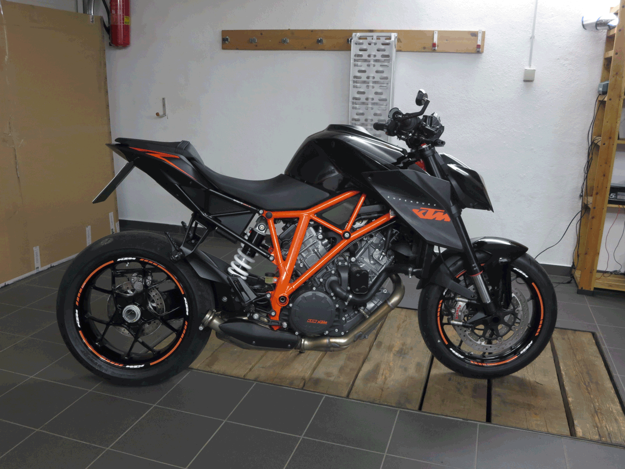

    Habe heute die Lampenmaske von der 690 angebaut, hmmmmm... nicht so wie gewünscht. Würde aber ohne größeren Aufwand funktionieren.
    Hinter der Lampe sind wirklich nicht viele Kabel, da habe ich schon wesentlich schlimmeres erlebt.
    Die original Lampe gefällt mir aber immer besser, die bleibt auf jeden Fall erst mal dran... also die 690 Maske gleich wieder abgebaut....

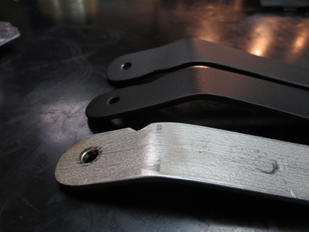

    der Kennzeichenhalter ist mittlerweile vom "schwarz matt feinstruktur" beschichten zurück. Angebaut sieht das jetzt aus wie original von KTM so gewollt.
    Ich habe mir auf die Schnelle noch einen zweiten Satz gebogen der ein wenig mehr hinten raus geht (aber nicht viel).
    vorher:..........
    nachher:............

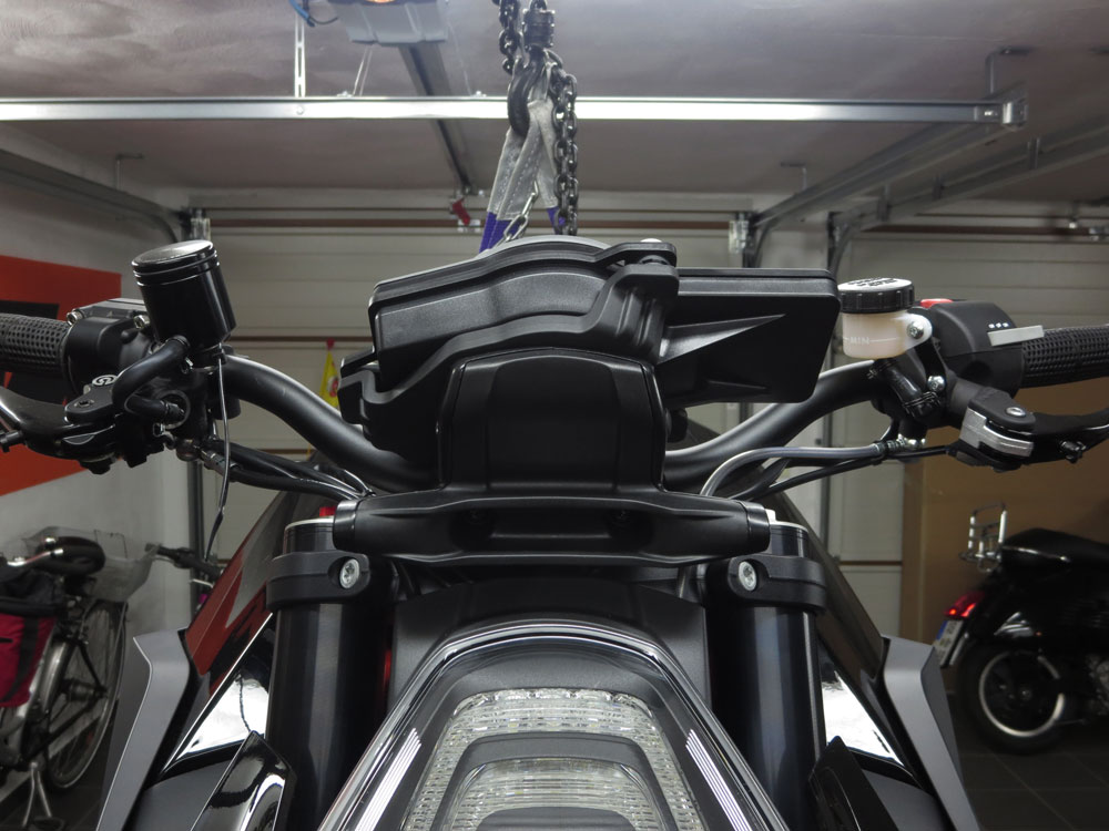

    Was ist den überhaupt alles "Tacho" und was der Halter :denk:

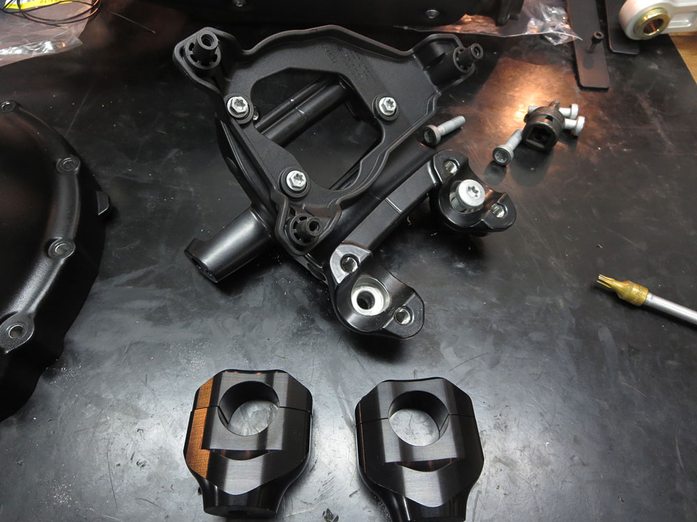

    Der Halter ist ziemlich groß, das kommt daher weil KTM sichs einfach gemacht hat und das Cockpit einfach von nem anderen Moped genommen hat. :Daumen runter:
    Irgendwie musste das Teil halt dran und das Ergebnis ist eben das Hirschgeweih was (warum auch immer) mit den unteren Klemmböcken eine Einheit bildet.
    Vorne im Bild sieht man die LSL Klemmböcke die das ganze Gedöns ersetzen sollen.

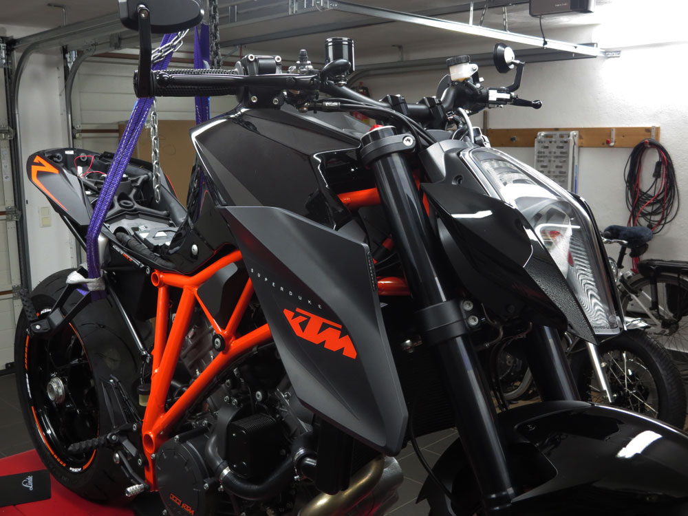

    weiter gehts... während einige hier sich überlegen das Türmchen vorne durch Navihalter, Tourenscheibe und Zeugs noch höher zu machen
    plane ich eher das Gegenteil, alles in allem zerstört das viel zu hoch montierte Cockpit die schöne Tank > Scheinwerfer Linie.
    Ist doch kein Tourendampfer... zumindest sollte die Kiste nicht danach aussehen.
    Ohne das Hirschgeweih sieht das von extrem schnittig aus. Wahnsinn wie hoch das Cockpit original steht.. Windschutz hin oder her, das sieht
    original :kacke: aus.
    Passende 28er Klemmböcke mit Gutachten gibts von LSL (schön martialischer) oder von SW Motech (lanweiliger dafür ein wenig flacher).
    Habe beide da mache morgen mal ein Vergleichsfoto.
    Ohne Cockipt würde es mir am besten gefallen... geht leider nicht weil das ganze Gedöns im Display angezeigt werden muss.
    Ich habe noch ein Motogadget Pro rumliegen was die Krönung wäre bei dem Teil... Arghhh früher war das einfacher.
    Da das Cockpit also wieder dran muss wird noch ein Halter gebastelt, der das ganze ein wenig tiefer legt und nicht den
    unnötigen Anguß für die Blinker dran hat... to be continued

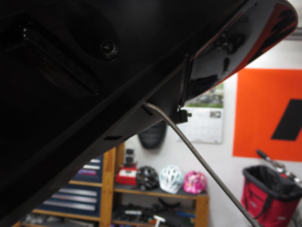

    :sabber: so gefällt mir sogar der Scheinwerfer auf einmal richtig gut!!!!!! auf dem Bild sieht man auch nochmal schön die Blinker in den Seitenwangen (haben noch einige danach gefragt)
    Scheint nicht so schwierig zu sein das original Kit von KTM professionell nachzubauen.

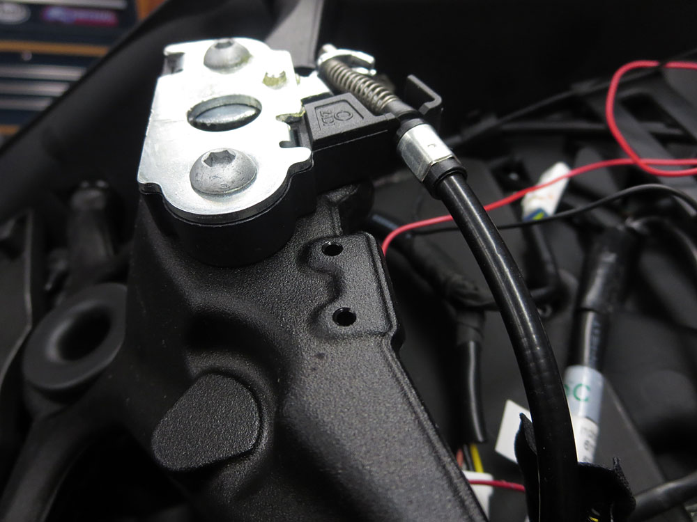

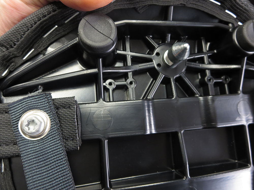

    Unter der Sitzbank und im Hilfsrahmen sind schon Bohrungen mit ca. 14mm Abstand vorgesehen.
    Zufälligerweise gibts passende Magnetschalter mit 14mm Bohrungen (Abstand) bei Conrad für komplett unter 10,- EUR :zunge:
    >> Magnet >> Reed Sensor
    werde mal testen ob die Teile funktionieren....

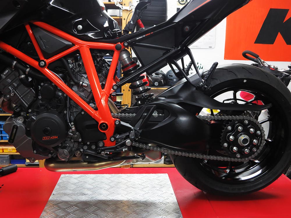

    wenn man bei der Orangenen die Unterseite der Heckverkleidung links und rechts mit einem kleinen Stück schwarzer Folie beklebt die der Linie des Rahmens folgt sieht das Heck ein wenig schnittiger aus...

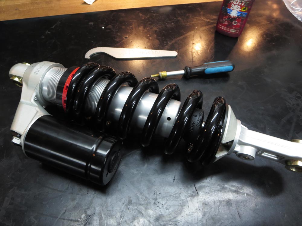

    Weißes Federbein gefällt mir überhaupt nicht, deswegen wird das jetzt noch chemisch entlackt und schwarz glänzend beschichtet.

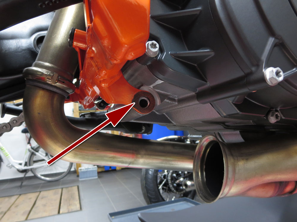

    Zum Ausbau mußte den Endtopf weg, was bei der 1290 sehr schnell geht, der ist nicht verschraubt nur gesteckt.
    Dabei ist mir aufgefallen, dass unten eine Lasche am Rahmen ist und ein passender Anguß im Motor, nur keine Schraube!!!
    Kann mal jemand schauen ob da normalwerweise ne Schraube drinsteckt? mittlerweile haben ja schon einige eine 1290
    zuhause stehen.

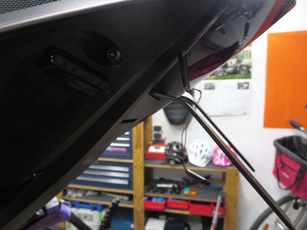

    Ich habe immer noch bedenken mit dem KZH, wenn ich den Winkel auf 30 Grad biege, dass der auf den Reifen aufsetzt. Gib mir doch mal bitte die Gesamtseitenansicht.
    Danke Frank
    Moin Frank, kein Problem, anbei die Bilder, ist zwar noch nicht ganz fertig...weil noch nicht schwarz beschichtet, jetzt fällt der Halter noch mehr auf...
    Der Kennzeichenwinkel hat mich noch nie sonderlich interessiert. Bei allen Kisten die ich die letzten Jahre umgebaut habe war der Kennzeichenwinkel immer das geringste Problem. Meist gabs da noch "grundlegendere" Sachen die nicht so ganz der StVZO entsprochen haben. Mittlerweile werden die Umbauten zwar immer gemäßigter, aber auf Kennzeichenwinkel, Spiegelgröße und andere Kleinigkeiten achte ich nicht. Wenn man sich bei ner Kontrolle freundlich verhält, gibts da meist keine Probleme.
    Ich habe den Winkel trotzdem mal für dich nachgemessen. so wie es angebaut ist hat es ca. 40 Grad, was eigentlich noch
    unproblematisch ist. Ab 45 Grad geht die Diskussion los und ab 60 Grad werden die sauer... :motzki:
    Ich habe die Edelstahlstreifen ganz knapp nachdem sie aus dem heck kommen nach unten gebogen weil ich es gerne knackig mag. Du könntest die Streifen ja ein wenig länger gerade lassen und dann erst biegen. Dann sitzt das Schild ein wenig weiter hinten und Du kriegst die 30 Grad eventuell auch hin.
    Ich habe auch gleich mal 2 Kollegen gebeten sich drauf zu setzen um zu sehen ob das bei Belastung kritisch mit dem Abstand zum Reifen wird.
    Ist kein Problem, Kollege 1 mit 88 Kilo auf dem Fahrersitz und Kollege 2 mit 94 Kilo auf dem Sozius... sah lustig aus, war aber mit noch genügend Reserven völlig unproblematisch.
    Problem wird nur der Spritzschutz sein, so knackig wie das jetzt ist, spritzt bei Regen natürlich eher was hinten hoch. Was mich persönlich aber auch nicht stört. Grundsätzlich fahre ich nicht bei Regen, und wenn es wie jedes Jahr auf großer Tour mal einen Tag lang schüttet und man da durch muss, zieht man sowieso entsprechende Klamotten an. Nur wegen den ein oder zwei eventuellen Regenfahrten fahre ich doch nicht das ganze Jahr mit dem langen Gedöns da hinten rum.
