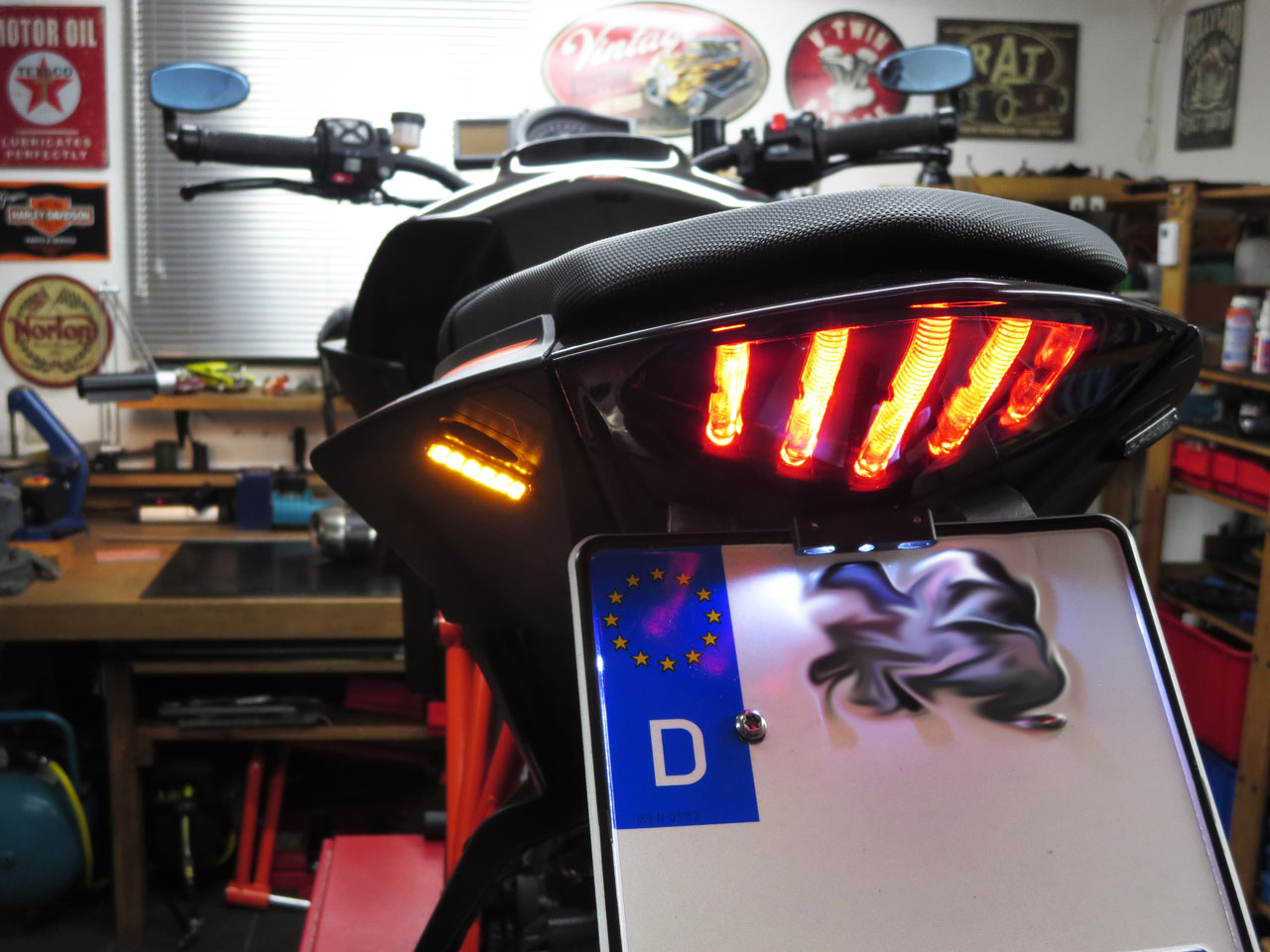

    So ein Heck hab ich auch noch nie gesehen, sieht richtig klasse aus ! :Daumen hoch: Passen die Spiegel auch "richtig" herum ? :zwinker:
    ...ne Spiegel gehen nicht unter dem Lenker, ich habe so dicke Oberarme, da sehe ich nix mehr :grins:
    aber im ernst, da sehe ich nicht viel... besser wäre es wenn die Spiegel unter dem Lenker weiter innen sitzen würden, mit dem original Rizoma Halter sitzen die Spiegel unter dem Lenker zu weit außen (jedenfalls für mich).
    Ich hatte das bei meiner Buell gemacht und die Spiegelarme an Kupplung- und Bremshebel von unten und mit modifiziertem Spiegelarm weiter innen montiert, das hat super funktioniert und man konnte richtig gut nach hinten sehen.
    http://www.buellmotorcycles.de…gel-unter-dem-lenker.html
    Mal schauen, vielleicht mach ich noch was ähnliches bei der Duke.
    Jetzt ist aber erst mal der Cockpitträger dran, das Hirschgeweih (in den unteren Klemmbock integriert) gefällt mir nicht so gut, das wird noch gegen normale Klemmböcke getauscht und das Cockpit wesentlich tiefer gesetzt.
    Die Blinker sind dort schon verschwunden und jetzt in den oberen Ecken der Seitenwangen integriert.

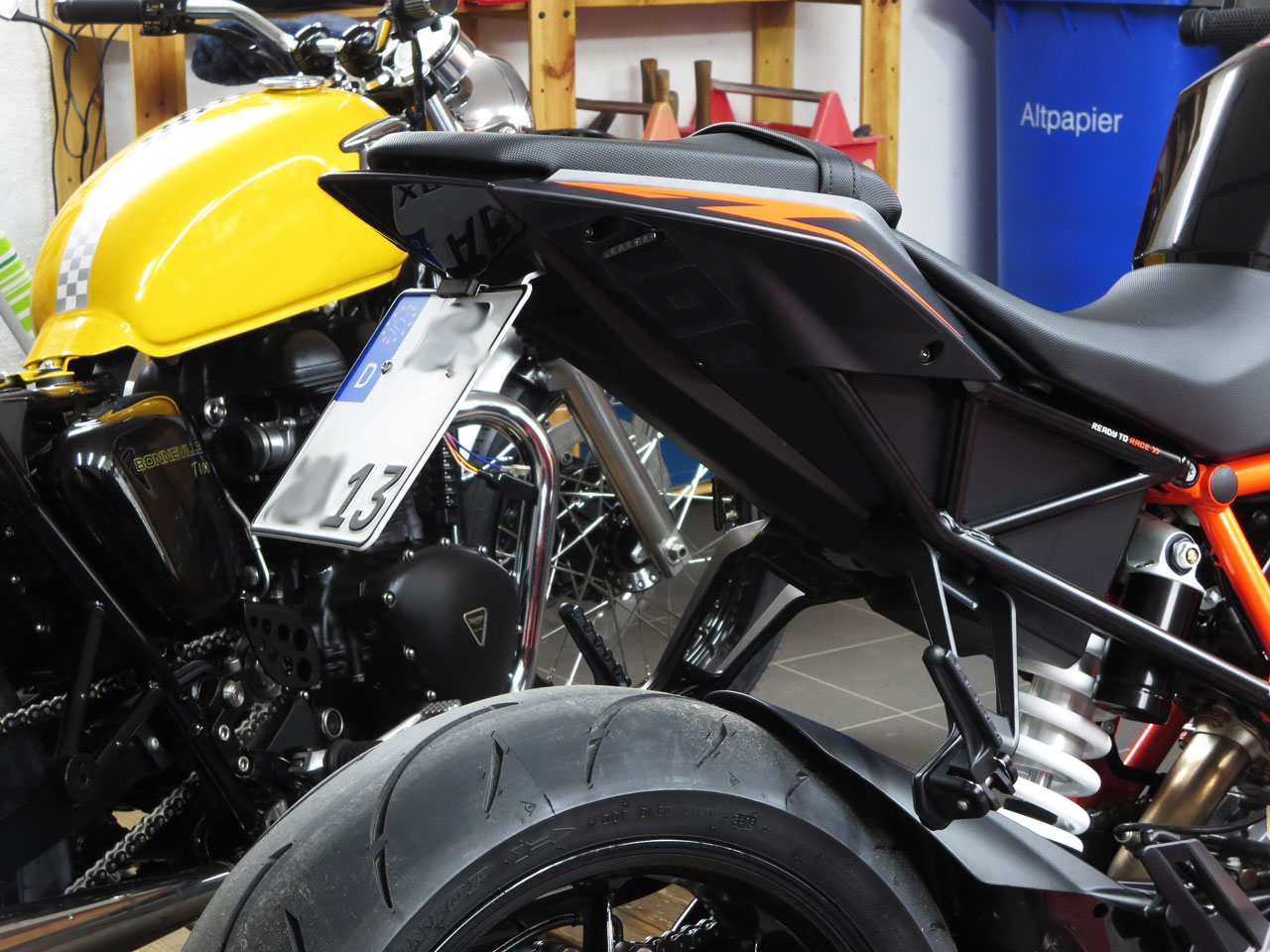

    An der Duke wird noch einiges verändert und angefangen habe ich schon mal mit dem Heck.
    Das Moped bietet super Voraussetzungen für einen einfachen Heckumbau der schnell vollzogen ist.
    Materialwert alles in allem 39,95 EUR.. :o) inkl. der neuen Blinker und Kennzeichenbeleuchtung.
    Den Eigenbau habe ich aber nicht nur gemacht um Geld zu sparen, sondern weil mir einfach der
    PowerParts Halter von KTM nicht gefällt, das Teil sieht annähernd so gagelig aus wie original...
    Ist aber Geschmackssache, der Halter von KTM sieht zwar nicht so schnittig aus, bietet aber dafür
    ein wenig mehr Spritzschutz wenns mal regnen sollte... für mich aber trotzdem die
    Eigenbau-kürzere-Variante :o)
    Blinker sind unterhalb des Hecks integriert.. sogar alles TÜV konform, Abstand zum Rücklicht
    usw. passt. Katzenauge kommt "Halbregelkonform" an den linken Ausleger für die Beifahrerrasten.
    Könnte man aber auch unterhalb des Nummernschildes montieren...
    Falls es jemand interessiert oder nachbauen möchte, ich habe einiges an Bildern gemacht die ich
    gerne zur Verfügung stelle. Der Kennzeichenhalter ist noch nicht ganz fertig, den habe ich auf die schnelle
    aus ein paar Aluhaltern gebastelt die ich noch rumliegen hatte. Der wird jetzt noch aus einem Edelstahlstreifen
    25mm breit und 3mm stark gebogen und dann wie der Halter für die Kennzeichenbeleuchtung schwarz beschichtet.
    So sieht das vorerst aus:
