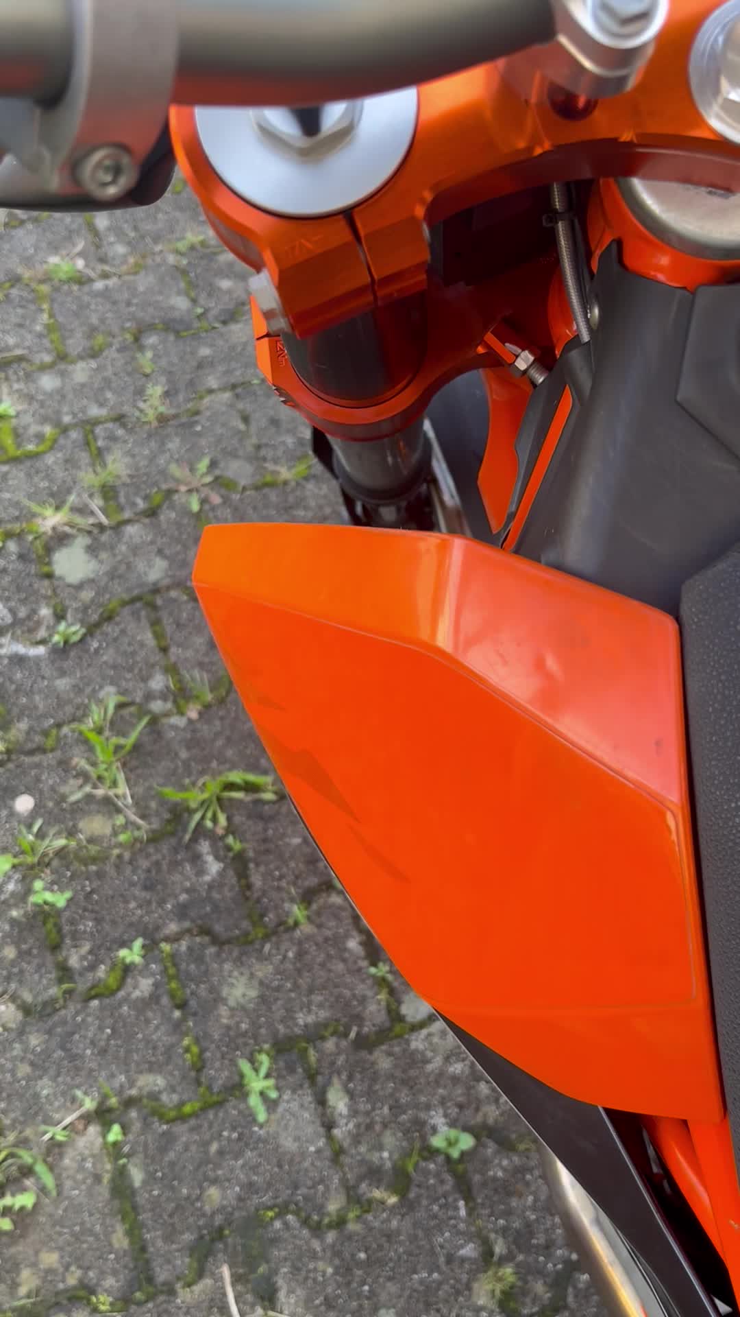

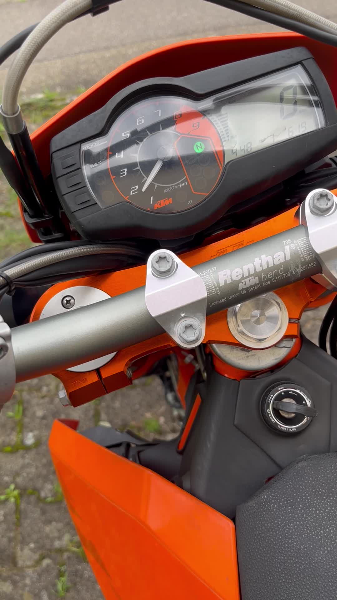

    Hab zwei Videos gestern gemacht (eins im
    kalten Zustand und eins im warmen Zustand). Der Versuch im kalten Zustand die Drehzahl leicht zu erhöhen scheiterte übrigens nicht an meinem Handgelenk sondern war das Eigenleben vom :Kürbis: …Drehzahl schwankt im warmen Zustand gefühlt noch mehr.
    Kalt:
    Watch Kalt | Streamable
    streamable.com
    Warm:
    Watch Warm | Streamable
    streamable.com
