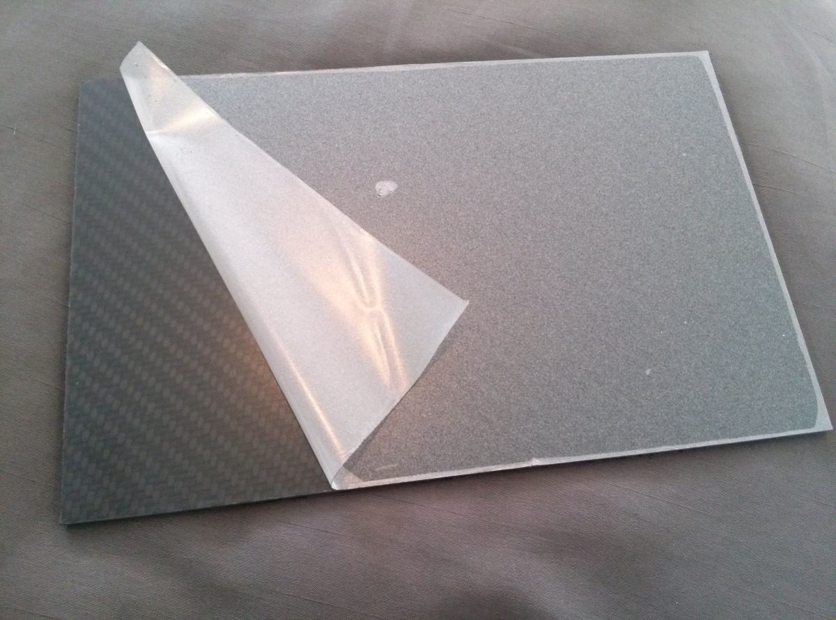

    Diese CFK-Platte hab ich für den Batterie Boden geordert

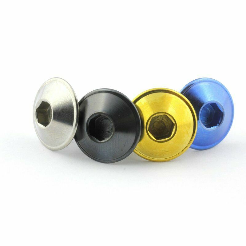

    Und hier gibts günstige AL-Schrauben und Titan Schrauben
    https://www.der-schraubenladen.de
    Liebe Leute Stay Tuned bis bald euer Doty

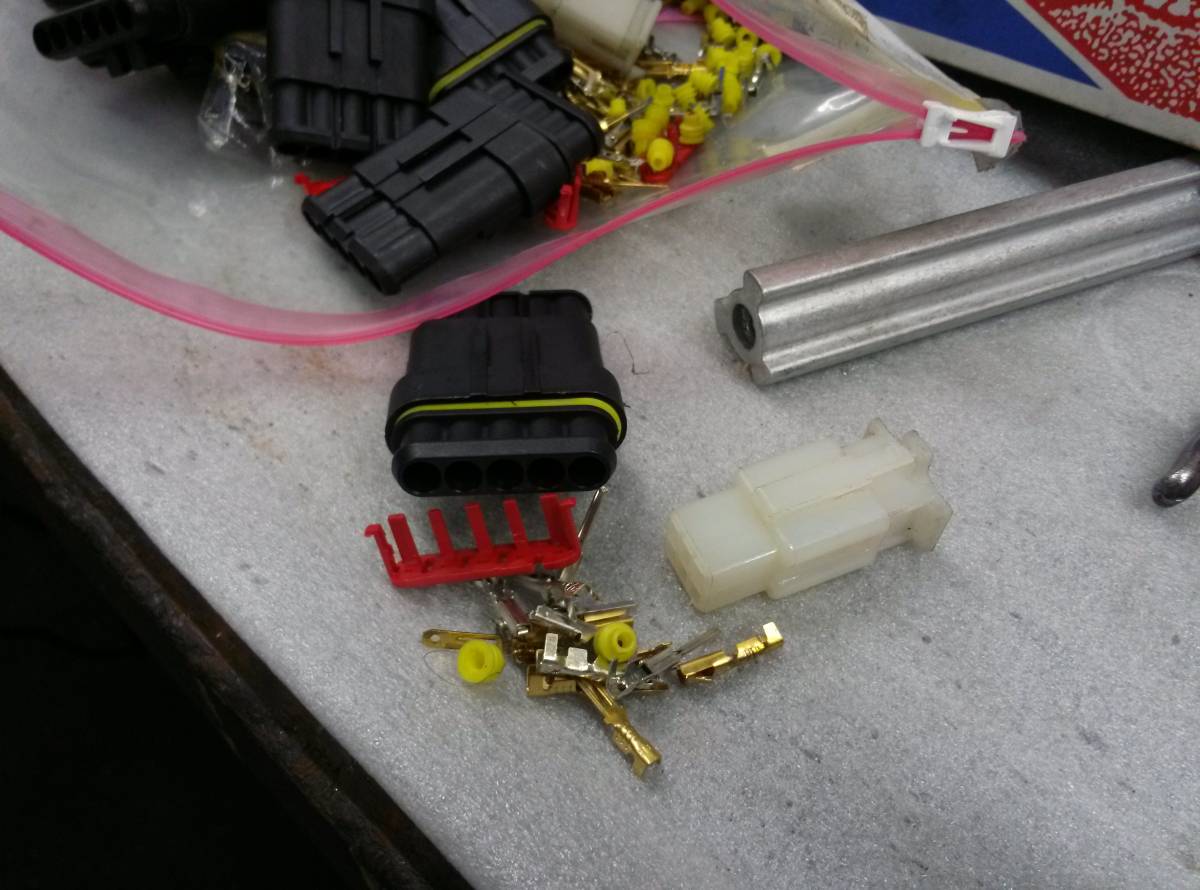

    Jo die hab ich auch für meinen Eigenbaukabelbaum genutzt
    aber dafür 2much und nich wirklich kleiner nur fetter und komplizieter,.
    Für CDI, Spannungsregler und empfindliche Signale sinvoll, einfach geht vor,
    Gruß D.
    Hi Norbert,
    normal, verrate doch nich alles, is inner Pipeline.
    Mach ich inner Regel immer bei meinen Projekten wo
    meistens unschöne Chinaschrauben genommen werden.
    Aber optisch und statisch find ich die Torxx absolute Sahne, müssten nur schwatt sein.
    Und die Verkleidung, Fender, Lampen, Nummaschildhalter..... sind ja noch nich dran :Daumen hoch:
    Alles was statisch unbedenklich is wird rausgeschmissen und gegen AL eloxiert ausgetauscht.
    Kuckst Du hier
    Gruß D.

    Wird dann später Wasser-/Temp.-dicht verpackt und hier befestigt
    auf einer mit Sikaflex eingekleben CFK-Platte
