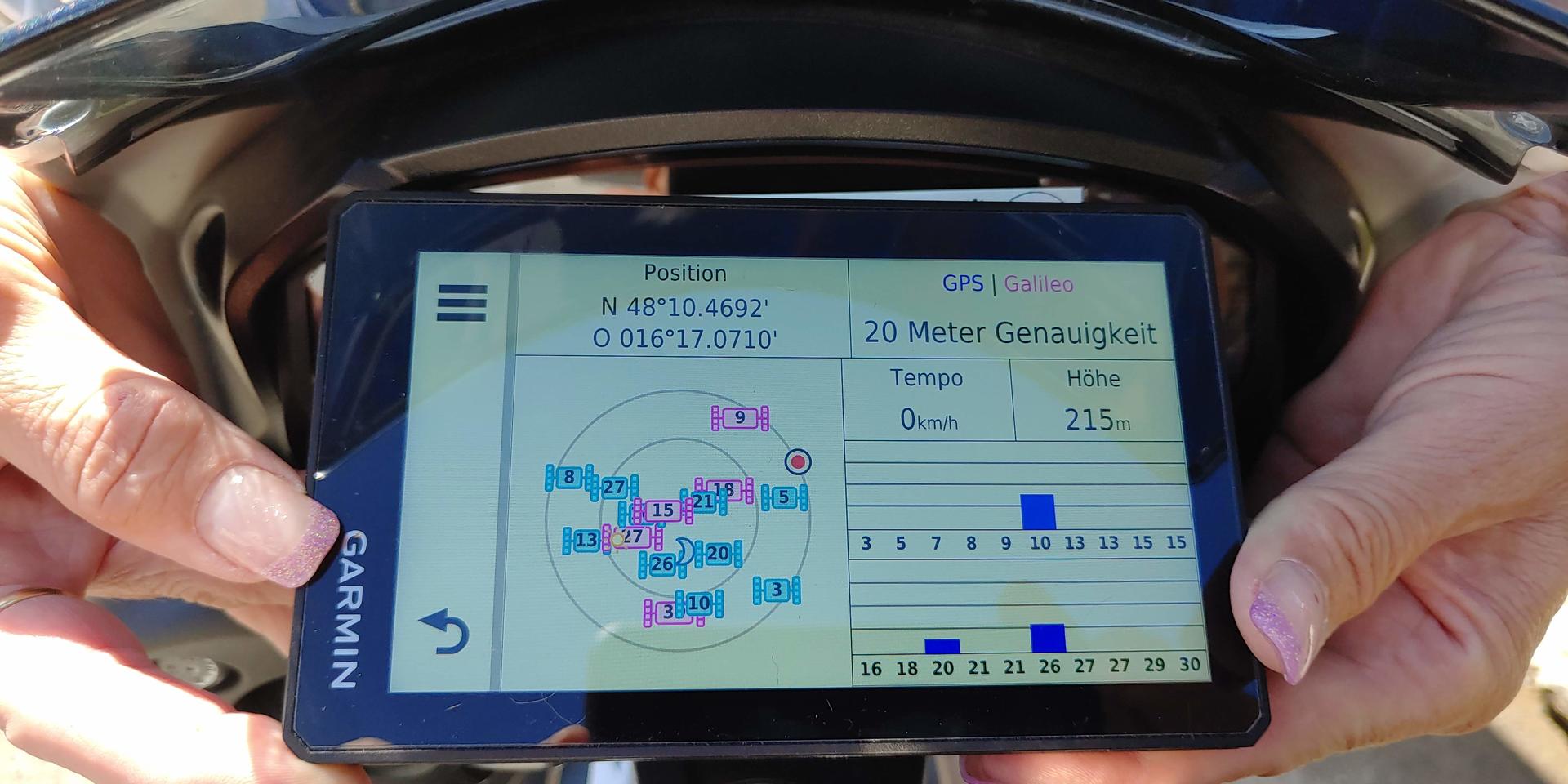

    Hallo Ihr Beiden,
    ich fahre eine Triumph Tiger 1200 XRT, Bj 2018, Modellbezeichnung V301.
    Bei mir und bei meinem Markenkollegen, der das gleiche Modell fährt und die gleichen Probleme hat, ist das XT an der gleichen Stelle montiert wie bei Laskywalk, direkt über dem Display.
    Das Problem gibt es aber auch bei anderen Triumph Modellen mit TFT Display. Scheint wohl wirklich ein triumphspezifisches Problem zu sein.
    Marie, bei einer Entfernung ab etwa 20cm vom Display nimmt der Störeinfluss deutlich ab, da ist der Empfang für eine vernünftige Navigation eindeutig ausreichend.
    Ich bin ab Dienstag auf Kurzurlaub ohne Moped, danach werd ich mal gucken, ob ich eine realisierbare Verbesserungsmöglichkeit finde.
    Wie schon geschrieben möchte ich das Navi nicht an anderer Stelle haben, weil sich von der Ergonomie her der Platz als ideal herausgestellt hat und ich mir mit viel Mühe einen Eigenbaunavihalter konstruiert hatte, der ansonsten top funktioniert. ??
    LG
    Wilfried
    Sind nicht meine Fingernägel.?
    Aber die Beeinträchtigung ist bei mir in gleichem Umfang gegeben.
    Ich bin mal für etwa 70 km mit dem XT in diesem Anzeigemodus gefahren. In freiem Gelände sieht das besser aus (Empfangsgenauigkeit dort etwa 7 bis 8 Meter), bei Walddurchfahrten (ebenes Gelände) geht die Anzeigegenauigkeit aber auf 18 Meter und schlechter zurück. Und die Empfangsqualität sieht dann bestenfalls so aus wie auf dem 2. Bild. Verloren hat mein XT den Satellitenkontakt auf dieser Probefahrt nie, aber es war eben auch ebenes Gelände. Ein Problem wirst Du definitiv in engen Alpentälern und insbesondere im Stadtverkehr bekommen, denke ich, wenn hohe Gebäude in der Nähe sind, Du auf eine bestimmte Fahrspur navigieren musst und dann die Anzeigegenauigkeit auf 18m oder schlechter zurückgeht.
    Zur Abschirmmöglichkeit durch entsprechende Materialien: Das ist sicher eine Möglichkeit, aber einfach wird das nicht. Du kannst ja das Instrumentendisplay nicht abdecken und wenn Du eine Abschirmungs“Wanne“ um das Navi legst, beeinträchtigst Du ggf. den Satellitenempfang des Navis dann durch die Abschirmungsmaßnahmen.
    Aber Versuch macht kluch, und wenn sich keine Andere Lösungsmöglichkeit auftut, werde ich Abschirmungsmöglichkeiten sicher mal testen.
    Ich möchte Euch aber hier nochmal Danke sagen für Euer Engagement, auch für ggf. noch folgende Beiträge. Es ist schon schön, wenn es da keine „Markenbarrieren“ gibt und man sich gegenseitig hilft.
    Schöne Grüße
    Wilfried

    Hallo Freunde von der KTM-Fraktion,
    ich wollte Euch, genauer gesagt KTM Fahrer, die ein Modell mit TFT-Display fahren und im Besitz eines Garmin Zumo XT sind, mal um einen kurzen Test bitten. Ich fahre eine andere Marke (eine Triumph) und nicht nur bei mir, sondern bei allen Modellkollegen mit einem TFT Display, die ein Zumo XT in der Nähe des Fahrzeugsdisplays montiert haben, und das bisher getestet haben, bricht der Satellitenempfang des XT massiv ein, wenn die Zündung des Fahrzeugs eingeschaltet wird.
    Es wäre sehr nett, wenn mal einer oder mehrere von Euch das Zumo in die Nähe des Fahrzeugdisplays bringen würden (wo das Navi ja auch hingehört) und einen Empfangstest mit Zündung an und Zündung aus machen würden.
    Dazu muss auf die Stelle, an der im Zumo XT Display links oben die grünen Empfangsbalken vorhanden sind, etwas länger gedrückt werden, dann erscheinen Detailinformationen über die Empfangsstärke der einzelnen Satelliten und die Standortgenauigkeit in Metern.
    Es wäre für uns sehr hilfreich zur Eingrenzung des Problems, wenn wir wüssten, ob das Problem auch bei anderen Marken vorhanden ist.
