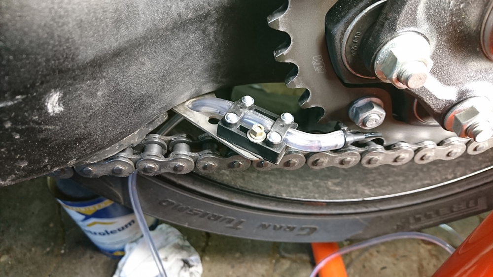

hab den CLS-Öler nun auch verbaut. War für mich als
Ex-Kardanfahrer Pflicht, davor hatte ich schon nen CLS an meiner CBRXX und nen Scottoiler
an der GSX750F.

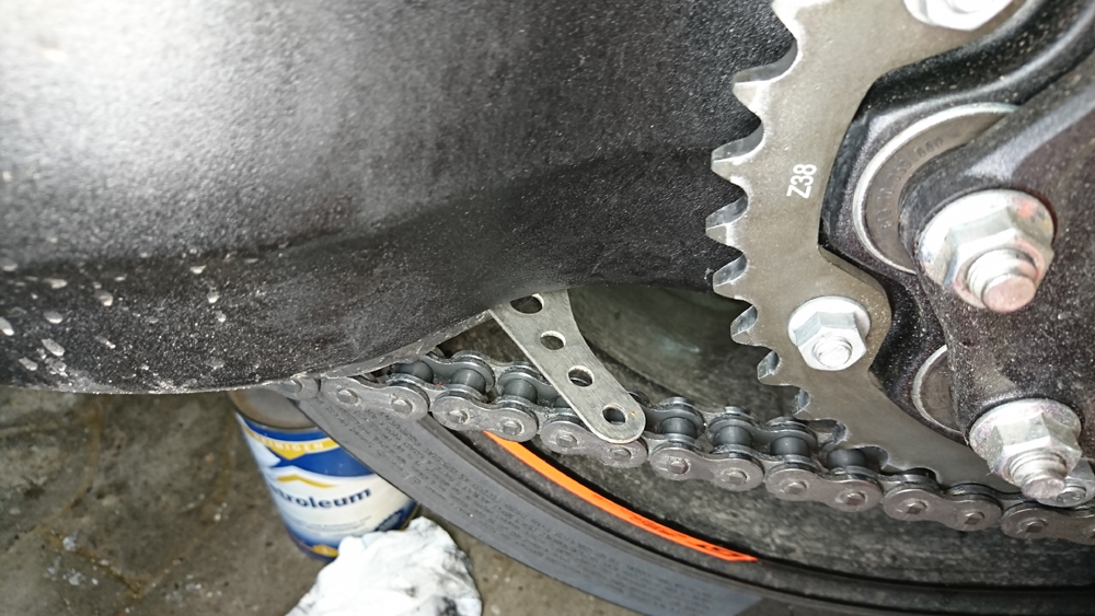

Hatte mir den Shapeways-Halter schon gebraucht über Ibäh-Kleinanzeigen gekauft,
live erschien der mir aber zu labberig. Daraufhin wollte ich dann auch eine
Zuführung von außen, die Kontaktfläche ist breiter, nach Kettenspannen einfacher nachzuzustellen und einfacher zu kontrollieren. Kurz
meine Grabbelkisten durchwühlt und einen passenden Halter gefunden.

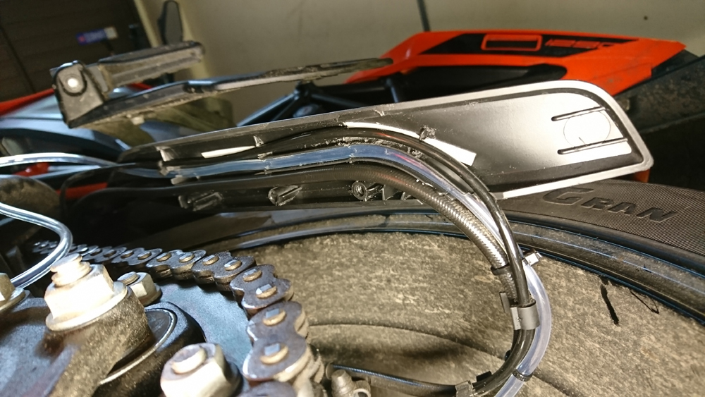

Schlauch sollte mit den anderen Verbindungen durch den Kettenschutz laufen, was
eine Frickelei… Da war BMW doch um einiges schrauberfreundlicher.... Da das
ABS-Sensorkabel am dünnsten ist und der Ölschlauch sauber in dessen Führung
passt wurde das Kabel nach außen verlegt.

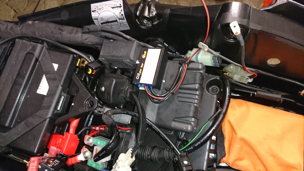

Das Steuergrät und der Öltank fanden nach einigem Probieren auch ihren Platz.
Am Steuergerät sind ne Menge langer Kabel, war etwas fummelig zu verlegen. Ich
arbeite vielleicht schon zu lange im Flugzeugbau, aber die Stromversorgung geht
garnicht,15cm Kabel zwischen Anschluß und Sicherung können ne heiße Kiste werden.

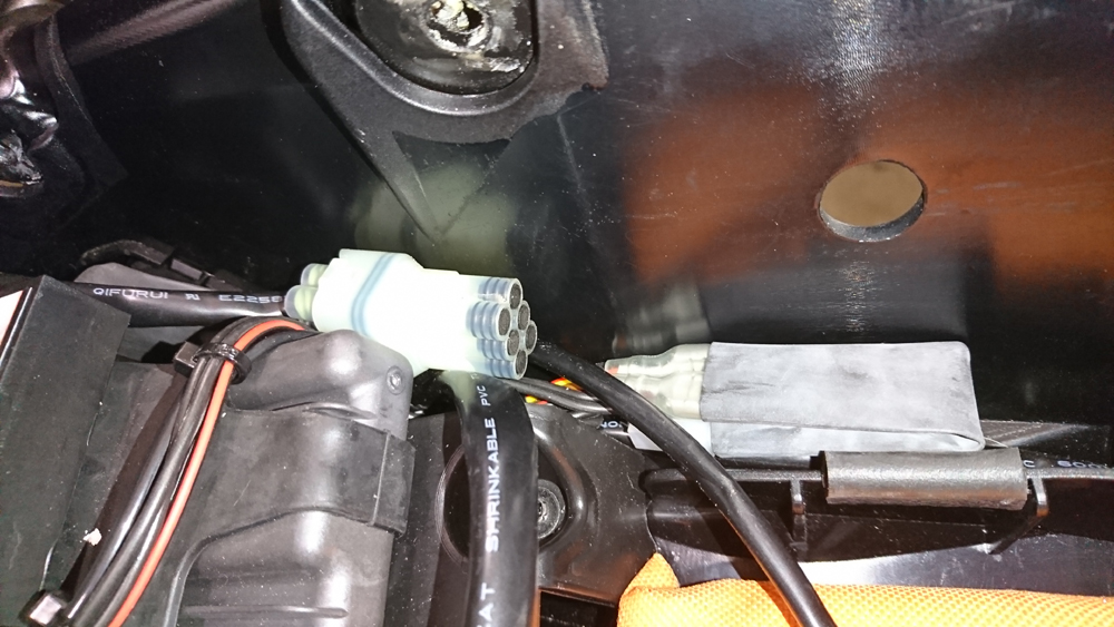

Also abgeschnitten und an den naheliegenden Dauerplusanschluss gepinnt, zur Sicherheit
auch gleich das Zusatzkabel an Zündungsplus. Außerdem dann gleich die
restlichen offenen KTM-Stecker mit Schrumpfschlauch abgedichtet, der zuständige
Konstrukteur sollte zur Küchenhilfe degradiert werden.

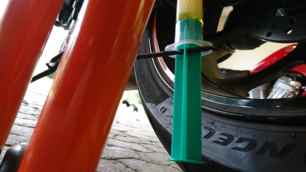

Beim Entlüften dann die Spritze noch etwas gepimpt, durch eine kleine Bohrung
spart man das dauernde Ziehen.
