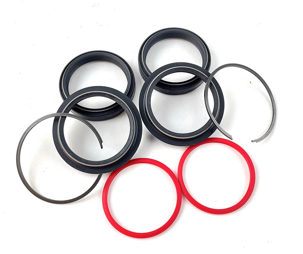

Kann nur ein Indikator sein, was anderes kommt in die gabel nicht rein oder dran. Habe letztens erst selbst den Gabelservice an 3 x ktm gemacht. Ich hätte mir an deiner Stelle wohl die besseren SKF Ringe geholt anstatt die originalen. Aber egal, die werden es auch tun. Ist mir aber unklar wie die Ringe bei dir aus 2017 so schnell spröde werden können
Gute Frage warum die sprüde sind, die Maschine hat aktuell 38000km drauf.
Da ich die erst vor ca. einem Jahr mit 33000km gekauft hab würd ich mal sagen: Liegt am Vorbesitzer :-)
Nö, ist das original KTM-KIT mit der Teilenummer RP10012T :-)
Kann es sein dass die Ringe Indikatoren sind für den Maximal Eintauchweg der Gabel?

Ich glaub ich hab mich ein bisschen unklar ausgedrückt.
Die linken Ringe auf dem Foto hab ich bei mir ausgebaut, die neuen sind auf der rechten Seite.
Bei den neuen ist zusätzlich dieser rote Ring dabei bei dem ich nicht weiß wie und wo er montiert werden soll....

Moin,
ich bräuchte mal ganz kurz eure Hilfe.
Ich bin grad dabei meine Gabel meiner 1290 SAS Bj. 2017 neu abzudichten wegen Ölverlust.
Bei den neuen Gabeldichtringen (Teilenummer: RP10012T) sind jetzt diese roten Ringe dabei welche ich aber bei mir nicht ausgebaut habe:
https://www.extracross.com/images/product_images/popup_images/RP10012T.jpg
Wenn ich das richtig sehe wurden bei den Gabeldichtringen im laufe der Zeit einige Verbessrungen gemacht weswegen meiner Meinung nach auch diese roten Ringe jetzt mit dabei sind.
Leider sind diese in meinem Werkstandhandbuch von 2017 nicht beschrieben. (Die rote Ringe gab ja damals auch noch nicht)
Kann mir jemand sagen wie diese montiert werden oder hat ein Wersktatthandbuch einer 2021 KTM für mich? Dort sollten diese ja beschriebene sein.
