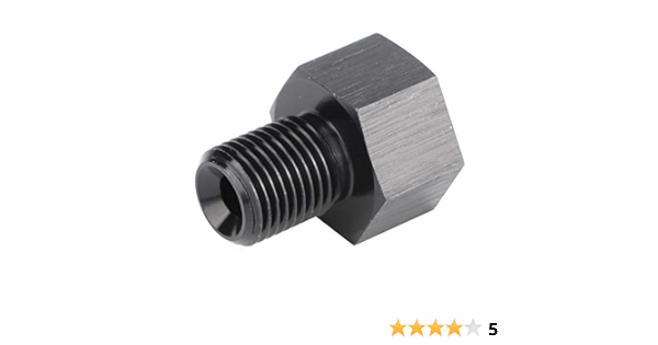

    Hi hab diesen Adapter benutzt:
    Aramox Flare Druckmessadapter Öldruckmessgerät Adapter, 1/8 Zoll NPT Buchse auf M10 x 1,0 Öldruckreduzierer, Schwarz
    Spezifikation: Artikelzustand: Neuware. Artikeltyp: Öldruckanzeige Adapter Material: Aluminium Oberfläche: schwarz eloxiert Farbe: Schwarz. Gewindegröße: 1 / 8…
    www.amazon.de
    Mein Manometer war mit 1/8 Zoll. Von dem M10 Gewinde musste ich jedoch etwas abdrehen weil es zu lang war
