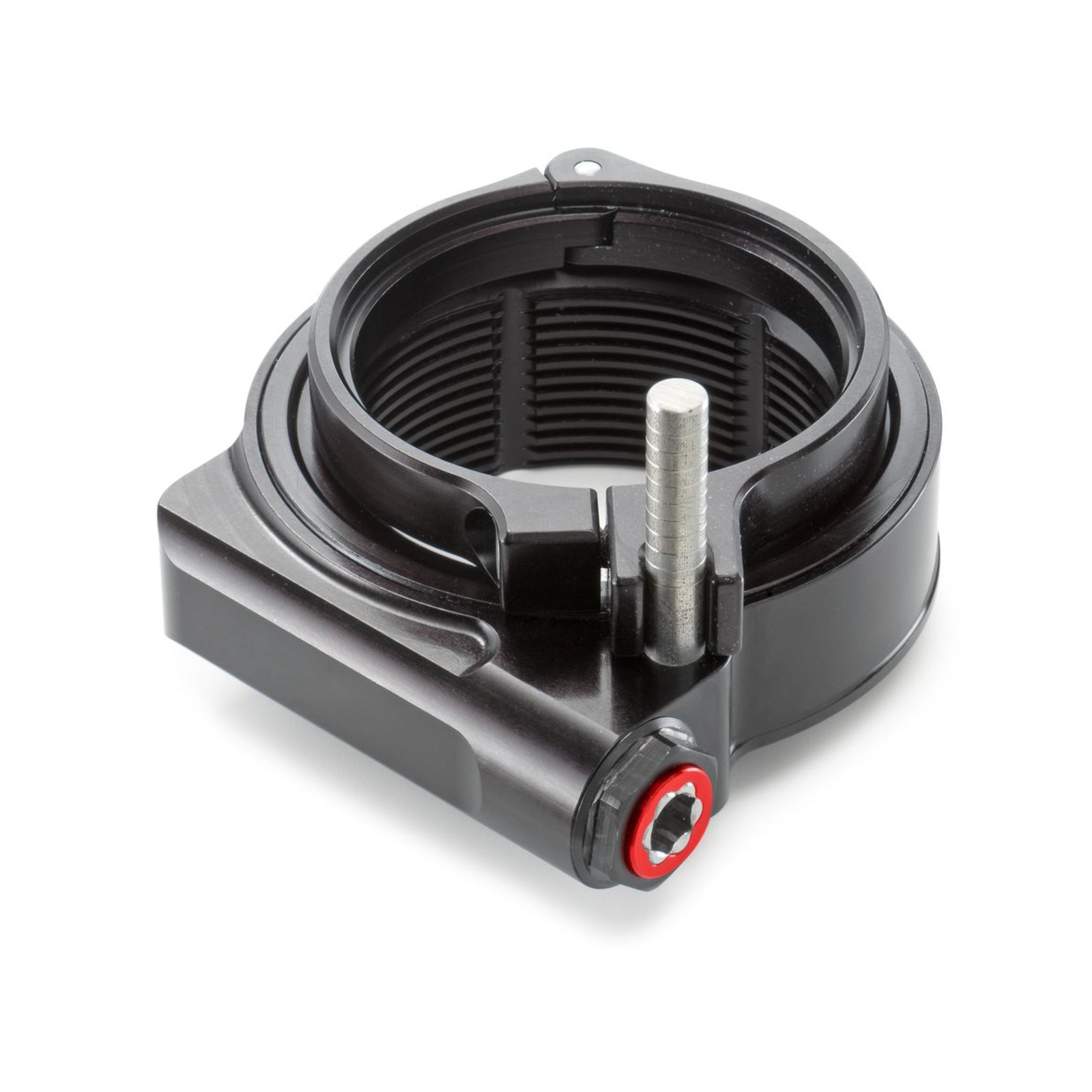

Es gibt von KTM ein Federvorspanner, um die Federspannung hinten schnell mit der Ratsche einzustellen.

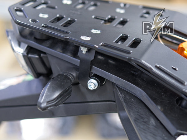

Wenn Preis keine rolle spielt, würde ich warten.
Qualität sind die am besten. Sind auch die einzigen (glauch ich), die den träger hinten extra befestigen:
Sonst Rade/Garage. Sind mit der preisleistung unschlagbar. Qualität ist wirklich top und für 130 euro bekommst du nicht nur den Gepäckträger, sondern auch die extension plate.
Bei Peru kostet alles 240 euro.
Hatte die von Rade gut 3 Jahre und waren auch für offroad super. Hatte dann leider aber ein kleinen unfall und der gepäckträger wurde durch meinen seesack nach oben gebogen und ging dabei kaputt. Deswegen hab ich jetzt etwas geld in die Handgenommen und von Peru gekauft. Durch die extra Fixierung hinten sollte das nicht mehr passieren.
