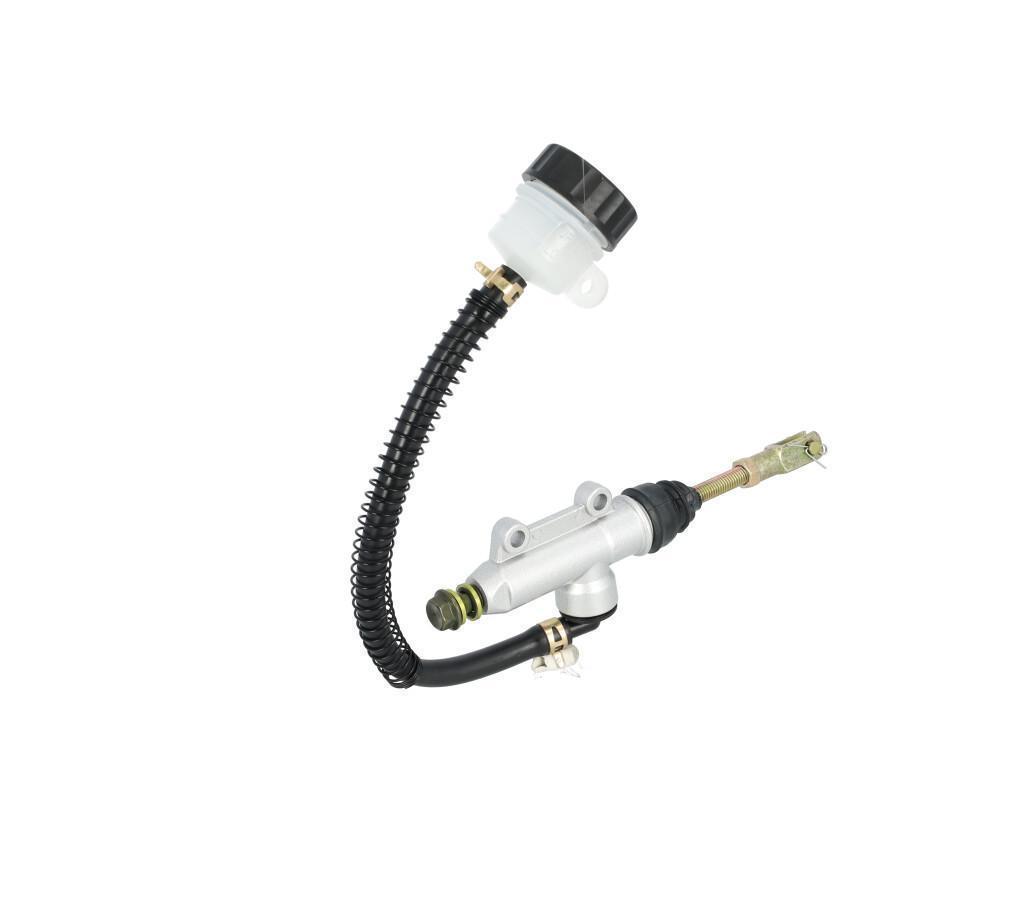

    Nein, mein Teil war ja eine Universal-Bremszylinder...
    Egal.
    Hab heute den alten Bremszylinder aufgemacht, die Dichtungen waren alle noch super.
    Nur der Metall-Teil war etwas angerostet, scheinbar genug, dass er nicht mehr in der Kunststoffbuchse gelaufen ist.
    Also alles schön sauber gemacht, wieder zusammengebaut, entlüftet, funktioniert :-)
    So, weiter geht der Spaß.
    Erstmal: nein, der Schlauch ist nicht geknickt.
    Dann hab ich mal einen Geber-Zylinder gekauft, der lt. Homepage zu einer Duke meines Baujahres passt.
    Das einzige was jedoch passt, ist der Abstand der Befestigungsbohrungen.
    Der Bremslichtsschalte hat eine M10x1.0 Gewinde, der neue Zylinder eine M10x1,25er.
    Die Kolbenstange ist viel zu lang, die Gabel, mit welcher sie mit der Fussbremse verbunden wird, ebenfalls.
    Beides (Kolbenstange + Gabel) sind wohl aus gehärtetem Stahl, eine Modifikation daher nahezu unmöglich.
    Daher, lasst euch sagen: das hier, passt nicht!!
    Hauptbremszylinder
