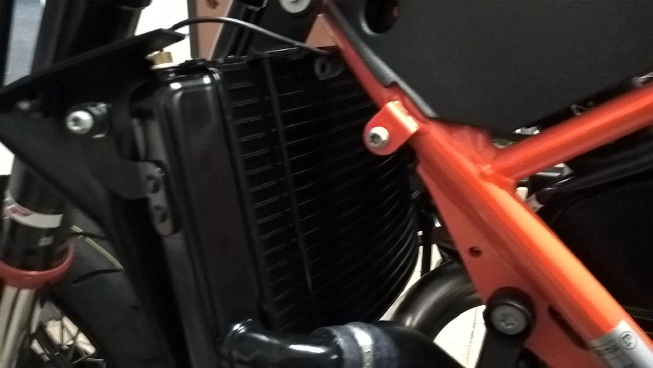

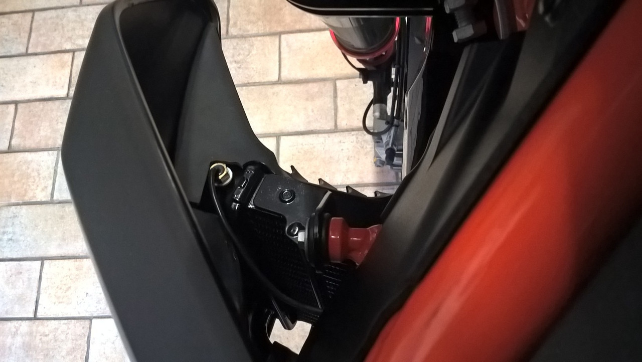

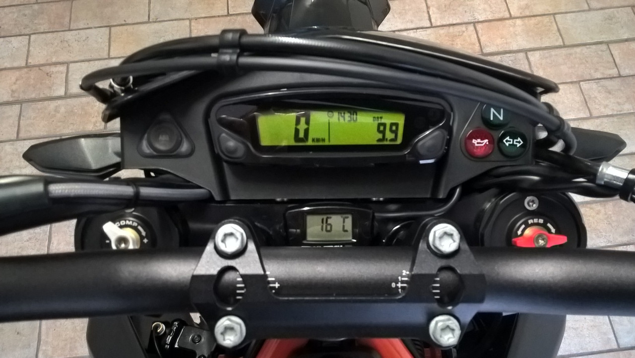

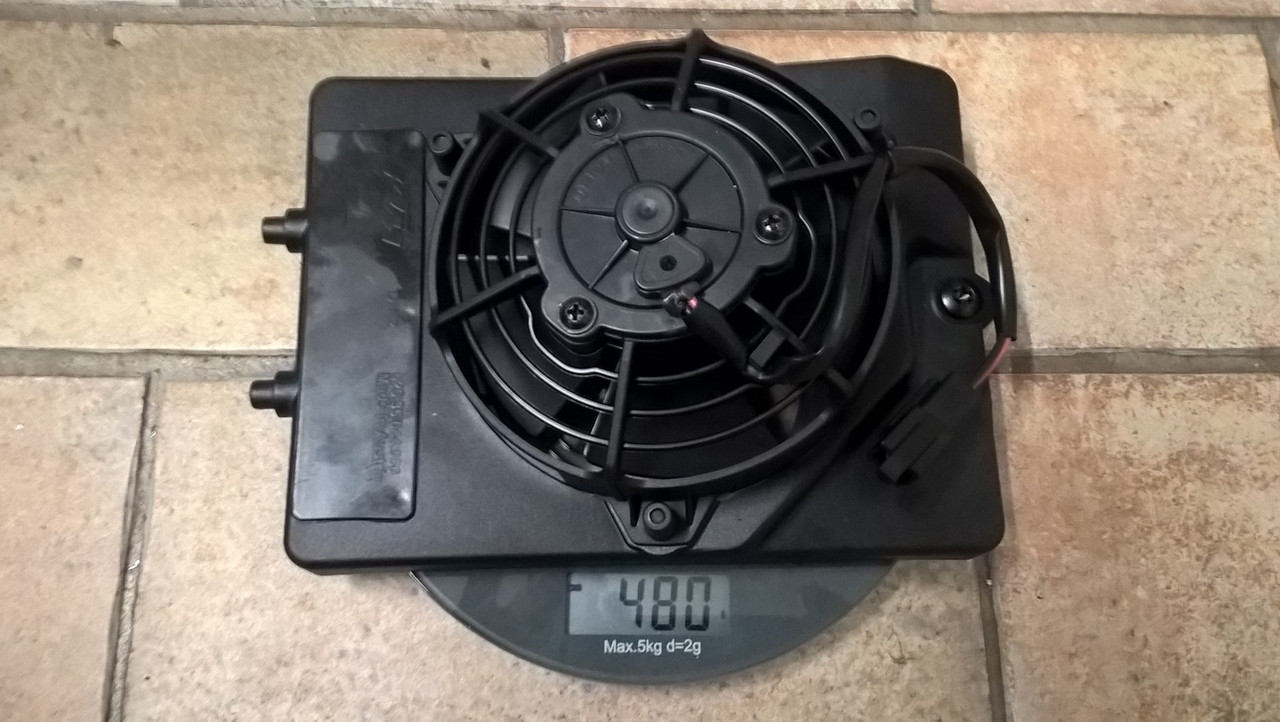

Ich habe einen Sensor von der American Trail Tech gekauft. Ich platzierte den Bildschirm mit doppelseitigem Klebeband auf der Lenkplatte. Der Sensor wird in die Schraubenstelle M 6 Kühlerentlüftung links eingeschraubt. Ich musste etwas Plastik schneiden, um den Sensor anschrauben zu können. In der Lage zu sein, die Kühlwassertemperatur zu kennen, habe ich den Kühlerlüfter ausgeschaltet. Sie sparen Gewicht und der Kühler kühlt mehr. Ich benutze das Fahrrad nie in der Stadt und komme kaum bei 90 ° an (Temperatur, bei der der Lüfter aktiviert wird)
