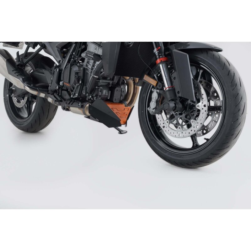

Hier ein paar nicht originale Zubehörteile die für den ein oder anderen interessant sind:
PUIG Anbauteile: https://puig.tv/de/bybike/ktm_990-duke_2024
Materya Anbauteile: https://materya.shop/brand/ktm/
Tankpad usw.: https://azgraphishop.com/en/1182-990-duke
SWMotech Koffersystem: https://sw-motech.com/Produkte…nkoffer/4052572273722.htm
Kennzeichenhalter: https://bagorosperformance.com…premium-for-ktm-990-duke/
Power Up Luftfilter: https://www.wrs.it/de/luftfilt…wr-ktm-990-duke-2024.html
Motoproworks: https://www.motoproworks.com/d…ons/ktm-990-duke-graphics
Evotech: https://www.evotechparts.com/de/KTM/KTM-990-Duke-ab-2024/
Kühlerschutz (sieht aus wie original und sitzt perfekt): https://de.aliexpress.com/item/1005007062068042.html?spm=a2g0o.productlist.main.5.23d93I5i3I5iRQ&algo_pvid=cdc43397-b381-48d9-ada4-58a71adb7e42&algo_exp_id=cdc43397-b381-48d9-ada4-58a71adb7e42-2&pdp_npi=4%40dis%21EUR%2143.98%2141.85%21%21%2147.62%2145.31%21%40210385db17241594204061603e9a04%2112000039277037057%21sea%21AT%210%21ABX&curPageLogUid=aqz7L4PUP31d&utparam-url=scene%3Asearch%7Cquery_from%3A
Verschiedenes: https://moto-parts.ch/de/22716-990-duke-2024-
