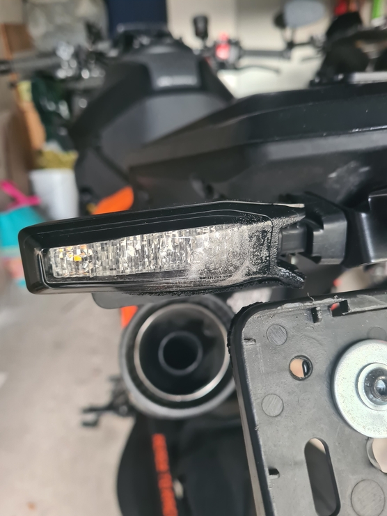

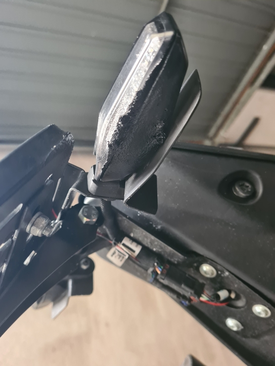

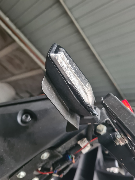

Der selbstgebastelte Hitzeschutz hinter den Blinkern ist etwas zu klein geraten aber wenn der eine Spur größer ist sollte eigentlich nix passieren.
Die Blinker waren aber davor schon etwas angeschmorrt und ohne den Schutz wären sie vermutlich komplett weggeschmolzen

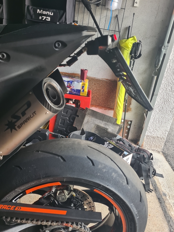

Der S2 Concept Bugspoiler hat nach der Montage der Spark Anlage etwas zu rauchen begonnen.
Da hab ich eine extra Lage Isolierung eingeklebt und seitdem ist Ruhe.
Mit dem original Endtopf gab es da kein Problem.

Ich weiß jetzt nicht welches Heck der Vorbesitzer meiner 1390 montiert hat aber die Position der Blinker dürfte die selbe wie beim Evotech sein und da überleben die originalen Blinker nicht sehr lange.
Da musst unbedingt einen Hitzeschutz hinter die Blinker basteln oder eben andere verbauen bzw. die Position ändern.
