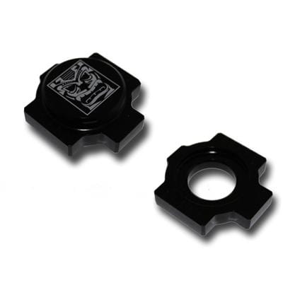

    Habe mir dieses Kit bestellt:
    Kettenspanner Set - Achsblöcke & M25 Kontermutter
    Kettenspanner Set speziell entwickelt für extreme Offroad Verhältnisse und Supermoto Einsatz um potenzielle Pannen & Ausfälle zu vermeiden.…
    www.mg-biketec.com
    Die Achsblöcke sind ein wenig massiver und an den kritischen Stellen wo die originalen brechen, haben die noch zusätzlich eine Querverbindung. Die Mutter ist offen.
    Bei vielen anderen Versionen unteranderem aus China, sind die Achsblöcke teilweise identisch und unterscheiden sich nur durch die Farbe und eventuell sogar noch schlechterem Material.
    Guten Tag :Kürbis: -Fahrer
    Ich wollte mich erkundigen ob jemand von euch andere Achsblöcke montiert hat an der 690?
    Ich bin auf der suche nach einem Paar, dass wenn möglich geschlossen ist, damit kein Wasser und Dreck in die Achse kommt.
    Kennt jemand alternativen von anderen Herstellern, wenn möglich aus Europa/USA?
    Die 690er hat ja eine 25mm Achse, weiss jemand ob es Änderungen gab zwischen den Baujahren 2008-2018 bzgl Schwinge?
    Habe folgende gefunden:
    KTM Chain Adjuster Kit Street Bikes 2003-2019 VariesBlack
    The new Nihilo Concepts Factory Chain adjuster Blocks are designed after the Factory KTM adjusters. Nihilo went one step further making the trick Billet…
    nihiloconcepts.com
    Würde denn allenfalls dieses Produkt auch passen?
    KTM Husqvarna GasGas Rear Axle Kit| Product | Luxon MX
