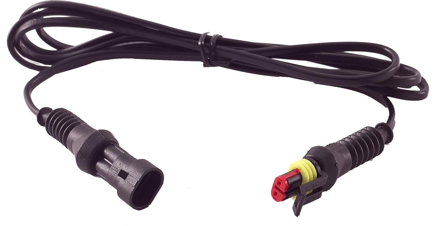

Es gibt bestimmt schöne Steckerverbindungen, man muss halt was kleines finden und wasserdicht sollte es sein. Ich habe das Kabel bei meinem KTM Händler gefunden. Es ist ein Verlängerungskabel für 12V Batterieladegeräte. Sowas und sogar noch schöner hab ich gerade bei Amazon gefunden, es braucht halt nur einen kleinen 2-adrigen wasserdichten Stecker:
Zum Beispiel BC Battery Controller 8059070587074 Verlängerungskabel für Batterieladegeräte, Länge 2 Meter
Sorry für die Späte Antwort, man muß ja die letzten Sonnenstrahlen noch für spaßige Kilometer nutzen
Wie gesagt, es ist das Kabel eines 12V Batterieladegerätes. Der Stecker rastet per Klick ein und die Steckdose hat diesen schönen Deckel in rot.
Mir war es einfach lieber, nicht an der Bordelektrik der Duke rumzuschnippeln und deshalb habe ich ein extra Kabel von der Batterie hoch in die Lampe gezogen.
Von dort geht eins noch bis zur Steckdose (mit Sicherung in der Lampe).
Die Steckdose ist schön klein und hat einen wasserdichten Deckel.
Die einzige Überwindung war, den Kabelbaum vom Garmin einfach abzuschneiden.
Aber die Phasen waren alle unterschiedlich eingefärbt und leicht zu identifizieren.
Es braucht ja bloß zwei ... und die waren schnell an den Stecker des Batterieladegerätes gelötet.
Anschließend noch lagenweise Schrumpfschlauch um das Gebamsel und gut war es.
Es geht bestimmt noch schöner, aber wenigstens ist es klein und unauffällig und man kann es jederzeit leicht an- und abbauen.Anbei die Bilder von der selbstgebauten Steckdose.

Es gibt wohl eine Möglichkeit vorne in der Lampenmaske einen Anschluss zu verwernden. Ich persönlich wollte aber nicht an der vorhandenen Kabellage herumdoktern und habe mir einfach ein eigenes Kabel von der Batterie unter der Sitzbank nach vorne in die Lampenmaske gezogen. Dort sitzt die Sicherung und von da bin ich noch oben zum Lenker und habe mir eine dezente selbsgebaute wasserdichte Steckdose samt Deckel an den Lenker gebastet. Dort schließe ich dann das ebenfalls selbst gebaute Kabelgegenstück von meinem Garmin an. Mein Navi ist mit einer RAM-Halterung am linken Lenkerteil angebaut. Wenn ich es brauche, schraube ich es an die RAM-Kugelhalterung am Lenker und schließe es an meine 'Bordsteckdose' an. Die Standartlösungen sind mit den Zigarettenanzünderdosen einfach viel zu klobig und auch billig ausgeführt. Ich habe stattdessen die Kabel und Stecker eines 12V Batterieladegerätes verwendet. Dazu noch etwas Schrumpfschlauch drumherum und gut war es.
Mir war es wichtig, das Navi nicht permanent am Lenker zu haben und die KTM-PP-Lösung fand ich grottig und leider auch permanent.
