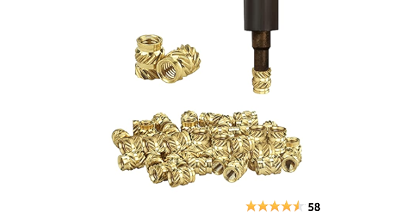

Auf der Arbeit haben wir folgende Gewindehülsen für die 3D-Druckteil.
Gibt verschiedene Größen und werden mit einem Lötkolben montiert, in die vorgedruckter Bohrung.
STCRERAG 50 Stücke Gewindeeinsatz 3d Druck Lötkolben Gewindebuchse Einpressen Innengewinde Einpressmutter Threaded Inserts M3 Messing Schmelzgewinde Gewindemutter für Kunststoffteile 3D Druckteile?STCRERAG Messing-Gewindebuchsen-Pressmutter für Kunststoffteile --- Ideale Kupfermuttereinsätze, die leichter zu helfen sind, Objekte zu befestigen. ❥❥Präzise…www.amazon.demfg
