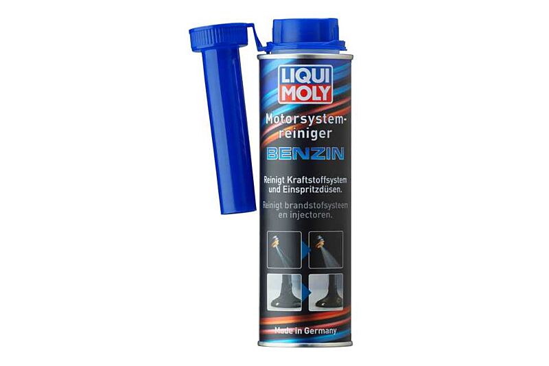

    Meist sind die Einspritzdüsen nicht defekt sondern nur verschmutzt. Hatte ich am Auto, schlechte Abgswerte weniger Leistung und Motor lief unrund.
    Eine freie Werkstatt hat mir enpfohlen Motorsystemreiniger in den Tank zu füllen. Habe ich gemacht und nach einer halben Tankfüllung lief alles wieder wunderbar. Mach ich seit dem immer bei jeder dritten Tankfüllung auch am Motorrad und hatte seitdem nie wieder Probleme mit der Einspritzanlage.
    Motorsystemreiniger Benzin
    Entfernt störende Ablagerungen und ermöglicht so optimale Gemischbildung bzw. hält diese aufrecht. Reduziert das Risiko von Motorschäden und schützt das…
    www.liqui-moly.com
    Das Mittel kann ich nur empfehlen. Bin dort weder angestellt noch bekomme ich Provision; zur Klarstellung.
    Nur als Tip am Rande.
