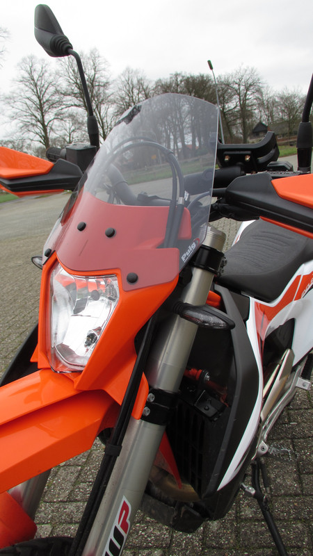

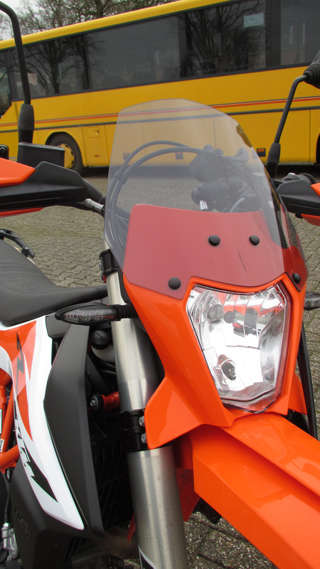

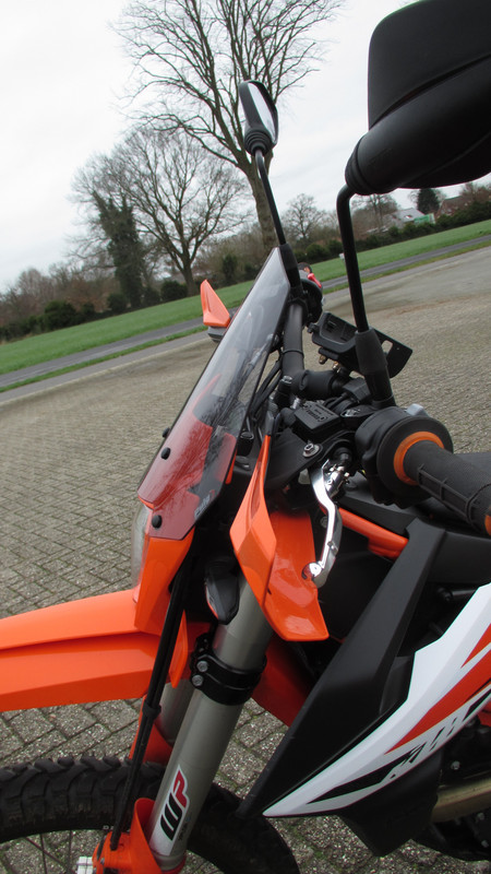

Ja, die Innenseite zerkratzt, da muss unbedingt ein Schutz (Gummi) um die Leitungen. Aber nur das kurze Stück wo die Leitungen aus der Maske kommen und dann auch nur das Metall was man auf dem Bild sieht.
Coole Sache
schon irgendwelche Erfahrungen gemacht ? Also Windschutz technisch eine Verbesserung ?
Kannst du vielleicht noch ein paar mehr Bilder machen von verschiedenen Perspektiven, wäre echt klasse
Erfahrungen noch nicht so richtig da mir am Moment die Zeit dafür fehlt ;)
Optisch finde ich es ok, nicht zu klobig.
Tut mir Leid, da stehen keine Nummern drauf.
Hier findest du die ABE dafür:
Laut ABE:
Motoplastic S.A.
CS 17
KBA 38188
Heute das Puig Windshield montiert ![]()
