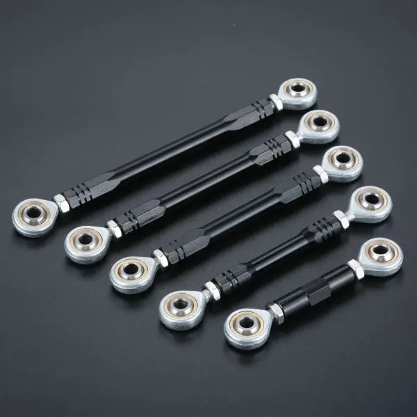

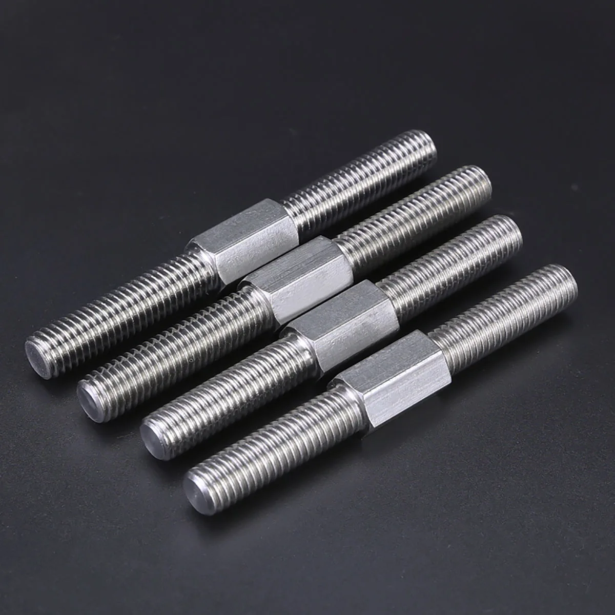

Bekomme heute die Stecker aus Fernost. Das mit der Schaltstange hab ich auch schon vermutet, sieht knapp aus. Eine schöne Lösung wäre im Fall sowas:
2.14€ 5% OFF|M6 M8 Links und Rechts Gewinde Doppel Ende Gewinde Stange 304 Edelstahl Stehbolzen Stange Zahn Stick Dual Kopf gewinde Bar|Bolts| - AliExpressSmarter Shopping, Better Living! Aliexpress.comde.aliexpress.comoder sowas
€ 11,37 46% Off | CNC Motorcycle Footrest Foot Pegs Rearset Gear Shift Shifter Rod 40 70 90 100 120 150 160 165 170 180 190 200 210 240 260 280mm
€ 11,37 46% Off | CNC Motorcycle Footrest Foot Pegs Rearset Gear Shift Shifter Rod 40 70 90 100 120 150 160 165 170 180 190 200 210 240 260 280mm€ 11,37 46% Off | CNC Motorcycle Footrest Foot Pegs Rearset Gear Shift Shifter Rod 40 70 90 100 120 150 160 165 170 180 190 200 210 240 260 280mma.aliexpress.com -
