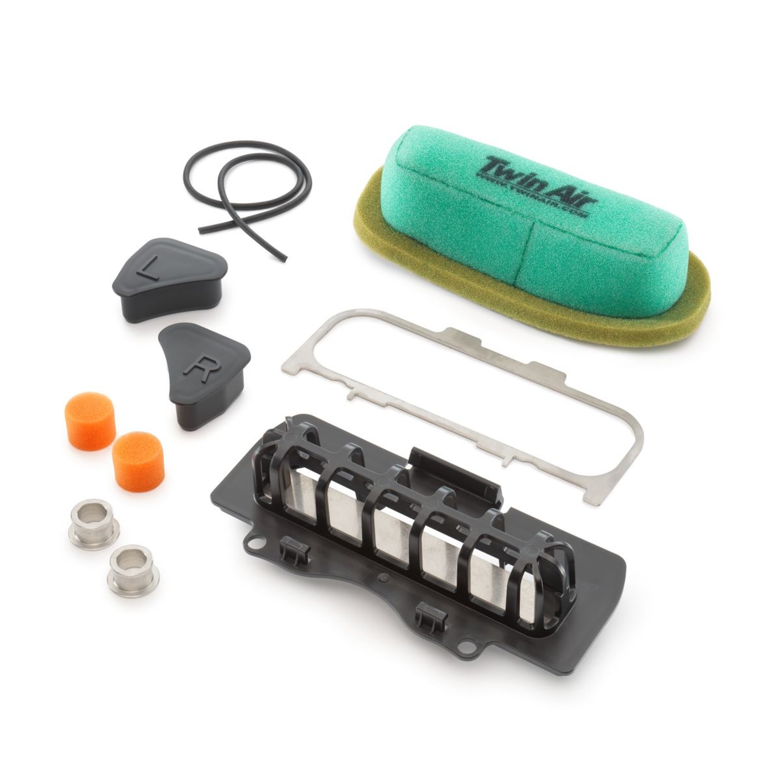

    habe meinen Lufi kontrolliert und dabei gesehen, dass durch die beiden Gummis recht viel Dreck in den Luftfilterkasten reinkommt. Hat mir gar nicht gefallen:
    Darauf hin habe ich entschieden, die Öffnungen zu verkleinern, so dass zwar Drainage gewährleistet ist, aber der Schmutz keinen Weg mehr hinein findet. Beide Pfropfen ausgebaut, gereinigt und überlegt, was die beste Lösung denn sein könnte. Am Ende habe ich mich für eine Schicht PlastiDip entschieden, mit der ich jeden Pfropfen zugeklebt habe:
    Dieses Zeug hält richtig gut und sollte es einmal abfallen, wird sich einfach der Serienzustand wieder einstellen. Nachdem Aushärten in jedem Pfropfen ein kleines Loch gemacht. Das Wasser wird schon seinen Weg finden. Hier eingebaut, eine Schicht PlastiDip dran, bereits mit Loch (nicht zu sehen auf dem Foto):
    Eine Kleinigkeit, aber wozu soll ich da unten einen Sandkasten ansammeln, wenns nicht sein muss...
