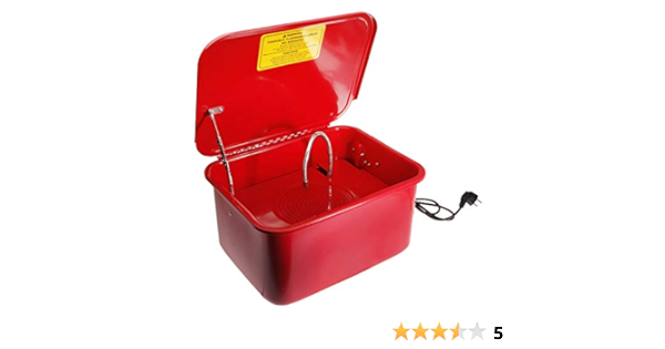

  • Für kleinere Teile wäre das vielleicht auch etwas:
    Teilewäscher Teilereiniger Teilewäscher Waschtisch 13 Liter
    Wäscher Reiniger Waschbecken Teilewäscher Waschgerät Teilewaschgerät 13 Liter. der perfekte Helfer zum professionellen Reinigen von Teilen und Aggregaten.…
    www.amazon.de
    Ist platzsparend und braucht weniger Reinigungsmittel. Die größeren (90 Liter) haben offensichtlich 30 Liter Mindestinhalt(?). Stand jedenfalls bei einer Beschreibung. Dasst dann nicht so praktisch.
