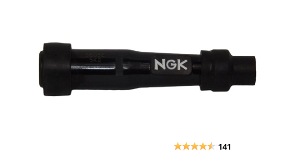

  • Der sollte der richtige sein oder? Der hat nämlich ein anderen Modellnamen, aber der Widerstandswert passt
    Kauf am besten den originalen, der passt sicher
    75039090000ZÜNDKERZENSTECKER 07€ 14,49
