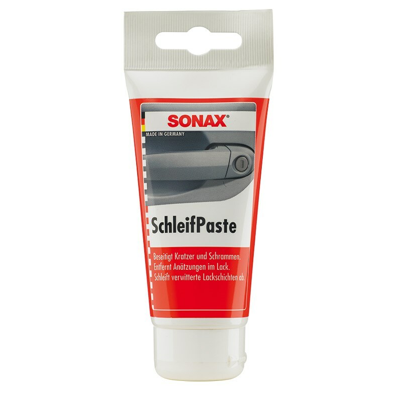

Hab dann auch schnell WD 40 drauf gesrpüht und zu Hause hab ich dannn mit Neverdull das meiste wieder aufgefrischt die hartnäckigeren Fälle bzw veräzungen mit Schleifpasste und dann mit Politur alles was nicht eloxiert war hab ich so wieder recht gut hin bekommen das was eloxiert (Gabelholme) war hab ich gedreht Bremszangen Gabelfäuste neu lackiert 14 Tage hab täglich 0,5 bis 1,5 Std rumgerubbelt dann hat manns auf den ersten Blick nicht mehr gemerkt- Ach so eine Motorgehäuseseite hat es den Metallic-Glitzer aus dem Lack gefressen da musste ich schon massiv mit der Schleifpaste den Lack wieder glätten und danach polieren fällt jetzt nur bei sehr genauem hinsehen auf das der Metallicefekt auf einer Seite fast weg ist.
