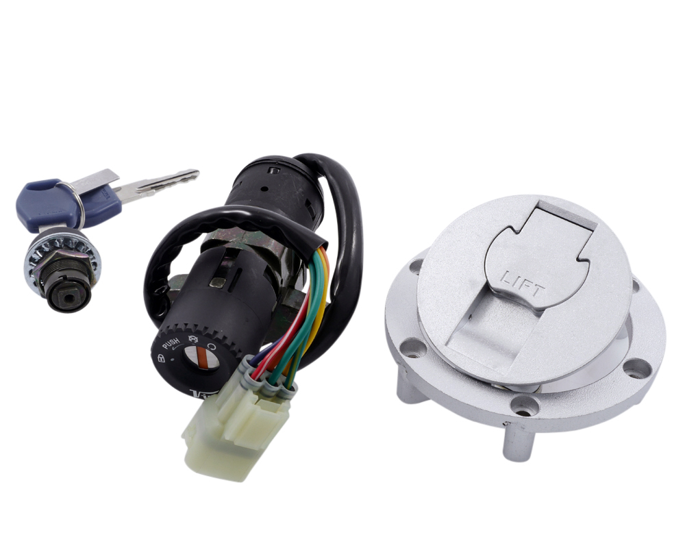

  • Nicht zu vergessen das Kabel vom Zündschloß !!! da bricht gern mal eine oder mehrere Litzen auf dem Weg zum Stecker hinter dem Steuerkopf.
  • ok, Zündschloss schaue ich mir auch an. Aber sollte da was gebrochen sein, müßte der Fehler doch auch im Fahrbetrieb auftauchen, oder?
    es passiert aber immer nur nach der Pause oder beim Anfahren. Wenn Sie läuft kann ich stundenlang fahren ohne Probleme.... ich weiß klingt komisch, aber so war es drei Tage lang

  • Du scheinst recht zu haben. Habe heute bei ner kleinen Ausfahrt mal genau drauf geachtet und dann kurz vorm anhalten mal den Lenker hin und hergewackelt. Dann geht Sie sofort aus. Und wenn ich im Stand bei laufendem Motor an den Kabeln rüttele, die ins Zündschloss gehen, geht Sie auch sofort aus. Beim Geradeausfahren und im langgestreckten Kurven läuft alles normal.
    Also schein ein Wackler im Zündschloss zu sein.
    werde mir das mal genauer ansehen und ggfs ein neues einbauen.
    danke und Gruß Jens
