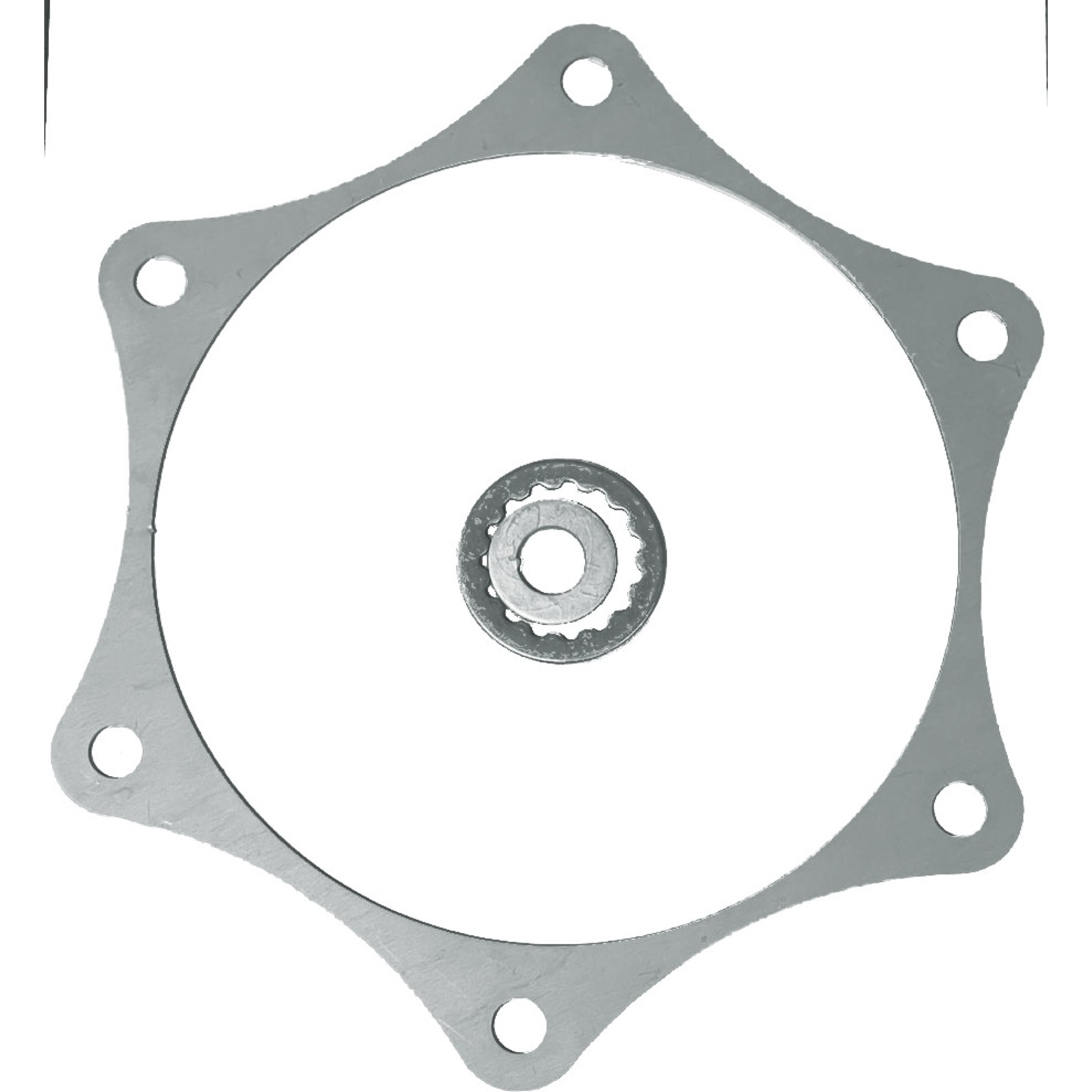

    Allerdings hat KTM Team West ein Kit rausgebraucht, womit du deine Kette um 1,5mm nach außen versetzt wird.
    Kettendistanzkit EXC +1,5mm - Adapter & Distanzscheiben
    Erweitere den Abstand deiner Kette mit dem Kettendistanzkit EXC +1,5mm. Hochwertige Edelstahl-Adapter und Distanzscheiben für ein reibungsloses Fahrerlebnis.…
    www.ktmschnellversand.de
    Nachdem ich das eingebaut habe, hat die Kette nicht mehr geschliffen.
    Ansonsten spricht nichts dagegen :)
