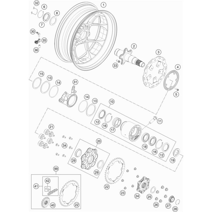

Hallo zusammen, ich suche die Schrauben vom Kettenblattträger für die super Duke 1290 GT, Baujahr 2023. Hat wer zufällig einen Link wo ich diese bestellen kann?
Vielen Dank vorab. Viele Grüße

original Muttern: 06923100003
ansonsten M10x1,25 - AEM, Evotech, usw...
Evotech: https://www.evotechparts.com/d…-Kettenblatttraeger-.html
AEM: https://themexx.at/produkt/aem-aluminium-muttern-m8-m10/

Das ist nur ein Beispiel Foto aus dem Internet. Mir geht es nicht um die Mutter sondern um das Gewinde wo die Mutter drauf kommt.
das hier dürften die auf dem bild zu sehenden Muttern sein: https://www.evotechparts.com/d…5-Kettenblatttraeger.html
Das sind die Ruckdämpfer...
61310059000
das sind die Ruckdämpfer https://themexx.at/produkt/rue…-ktm-1290-superduke-r-gt/
Genau, die meinte ich, vielen Dank!
