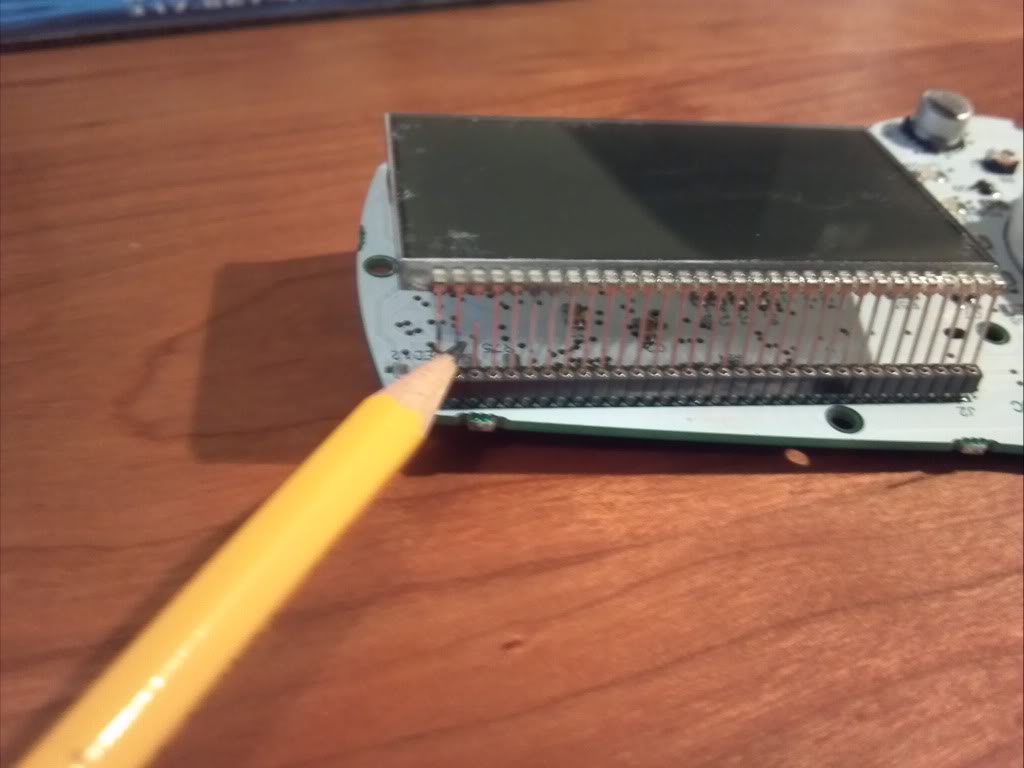

    Habe heute den Tacho komplett zerlegt und festgestellt, dass einer der vielen Kontakte vom Display gebrochen war (siehe Beispielbild). Die Kunststoffverstärkung fehlte an dieser Stelle und es hat daneben schon einmal jemand alles mit Heißkleber fixiert- aber eben nicht an dem betroffenen Kontakt und einige daneben. Habe einen Freund mit ruhigen Händen einen "Mini-Lötpunkt" setzen lassen und habe alles mit Kleber fixiert, damit es sich nicht wieder kaputt-vibriert.
    Schiebe das Problem auf eine Kombination von Versagen des Vorbesitzers, der den Tacho leicht beschädigt hatte, und den Vibrationen, da es sich deshalb kaputt-vibriert hatte.
    Habe die Gelegenheit genutzt und gleich mal alles von dem weißen Staub sauber gemacht - mit Druckluft und einem weichen Tuch. Jetzt läuft der Tacho super und ist besser zu lesen als vorher.
