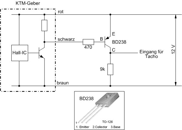

    Das geht auch mit dem Original KTM-Hallgeber. Das Problem ist nur, dass der KTM-Geber Minus schaltet und der Tacho von Motogadget einen Plus-schaltenden Geber benötigen.
    Mit einem Transistor und zwei Widerständen kann man das aber einfach anpassen.
    Das ist auch eine supergute Möglichkeit, zumindest wenn mann mit solchenen Mitteln auch umgehen kann...für einer der nicht Elektroniker ist, so wie ich, sicherlich schwierig darauf zu kommen...und dann kommt auch stabile 5-12 V positiv an? genial! was hast für die Teile bezahlt und wo hast du die bezogen, Conrad?
    Auf jedenfall ist es auch sicherlich günstiger als 20 Euro und dann einfacher, weil man es alles hinter der Lampenmaske erledigen kann ..... Bei mir ist nun jetzt der Reedkontakt dran, dass ist durch und der bleibt auch....Das Teil läuft sauber und zeigt genau die Gänge an...da fummle ich nicht mehr rum, aber jetzt könnte ich mich wieder aufregen, wei ich es evtl. hätte einfacher haben könnte...egal...danke für den TIPP chris123!!! :Daumen hoch:

    sollte auch für dich kein Problem sein....den Tachsensor von der Dicken funz nicht...ist ein Hallgeber und du brauchst definitiv ein Reedkontakt...ich habe es vorher schon ausprobiert...und es geht nicht ...wenn mann das Signal abgreift stehe dort nur noch 3 Volt an...du brauchst aber 5 - 12 Volt....also Reedkontakt dazunehmen....
