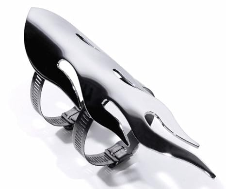

Keine schlechte Idee
Oder hier: # PP 1312.14.1323.12
Konnte mir das Spässle nicht verkneifen ![]()
Sähe aber vielleicht auch nicht schlecht aus als Endkappe
