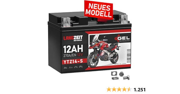

hab jetzt die Intact bestellt, Preis ist der gleiche, da bei der anderen 22,- Versand dazukommen. Auch ist die Intact ein paar mm kleiner und somit bei kalten Temperaturen nicht so eine Presspassung wie die Yuasa.
Kennt die jemand?
LANGZEIT YTZ14-S Motorradbatterie GEL 12V 12Ah 270A/EN YTZ14-4 GTZ14-4 GEL Batterie 12V doppelte Lebensdauer vorgeladen auslaufsicher wartungsfreiLANGZEIT YTZ14-S Motorradbatterie GEL 12V 12Ah 270A/EN YTZ14-4 GTZ14-4 GEL Batterie 12V doppelte Lebensdauer vorgeladen auslaufsicher wartungsfreiwww.amazon.de -
