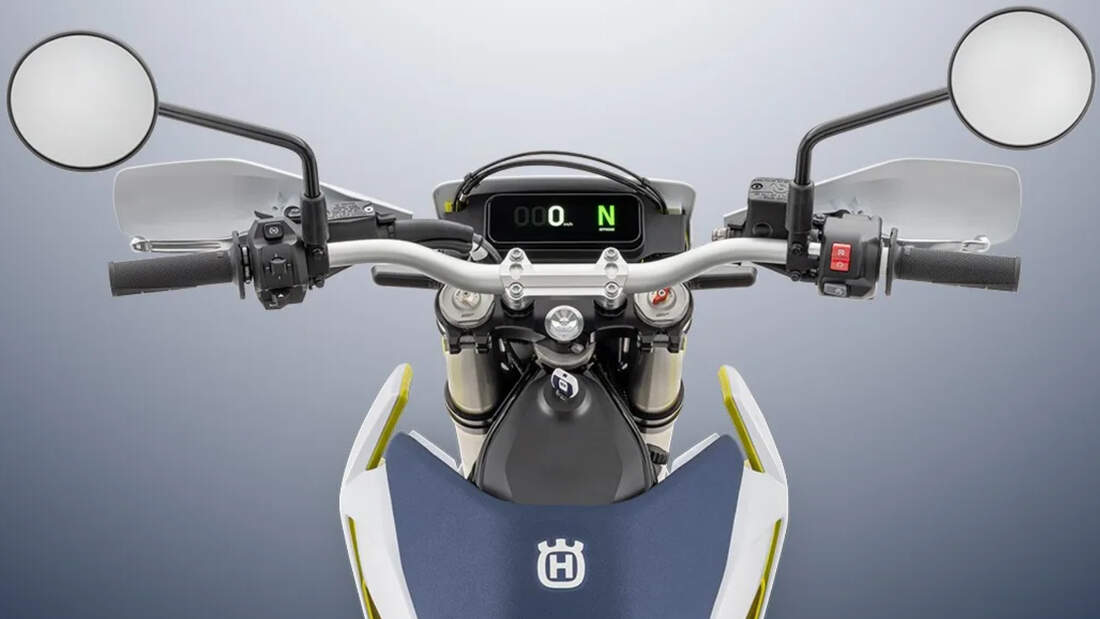

Während man jetzt 7 Jahre lang der Meinung war, ein Display dürfe am Besten nichts anzeigen, jedenfalls nichts, was man verstehen können muss (gestapelte Achten...), ist jetzt das Rentner- Handy Stand der Dinge.
Dort kann man sich auf einmal Dinge anzeigen lassen, von denen man bis dahin gar nicht wusste, dass man sie wissen will.
Gäbe es die Option "zwei Rundinstrumente" gegen Aufpreis, das wäre genau mein Ding.
Das ist überhaupt keine Kritik, mir ist klar, dass der Markt genau das verlangt und ich alt werde ![]()
